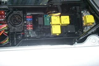

lavriki писал(а):Давайте сначала с жужжанием :) Реле системы ABS(основной монтажный блок), и Реле электродвигателя насоса ABS (доп монтажный блок под капотом) это эти нужно обмереть?
Вот схема ESP на твою машину:
Wiring diagram of electronic stability program (ESP).pdf
(253.61 КБ) 461 скачивание
Блок K40/2 - слева под крышкой (ЗА предохранителями, ближе к стеклу).
Если я не путаю (нет сча 210-го под рукой), то реле К4 черное, крайнее нижнее справа...
Тебя должно интересовать наличие напряжения на 14 контакте гидроблока (разъемы не снимать!)

не ни то ни другое. просто никак не могла до компа добраться. итак померяла. на запущеном 14 , на заглушеном 13,15.
Re: 2 проблемы помогите.
Сообщение Gonza » 01.12.2016 09:02
lavriki писал(а):не ни то ни другое. просто никак не могла до компа добраться. итак померяла. на запущеном 14 , на заглушеном 13,15.
Когда, 13.5 насос работает?

Так если при ВЫКЛюченном зажигании с реле идет 12V - меняем реле

ок спасибки. я по электрике полный о. там релюшка 4 контактная, да ведь?
