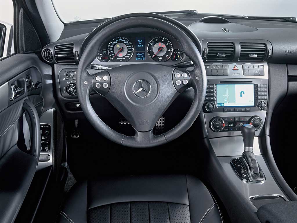

Недавно увидел что везде разные фото салонов w203 в одном одно управление климатика (привычные крутилки без дисплея, что впринципе наблюдается во всех C классах 2005 года что видел) и второй вариант больше похож на те которые использовались в E классе. фото ниже.
Так вот вопрос, в каких модификация такая клима и если поставить в свой 203 заменив стандартные крутилки, подойдет ли.
В каких модификация ставиться такая климатика

1) От модификации не зависит, зависит от размера кошелька первого владельца. Кто побогаче - ставил 581 код (ваша климатика), кто победнее - 580. Там разница что-то около 1000EUR
2) По крайней мере для дорестайла - подойдет, и будет работать. Но на диагностике будет бить постоянные ошибки по климату - для 581 кода не хватает минимум 4 моторчика заслонок печки, пару датчиков и второго салонного фильтра. Ну и работать будет несколько странно.
