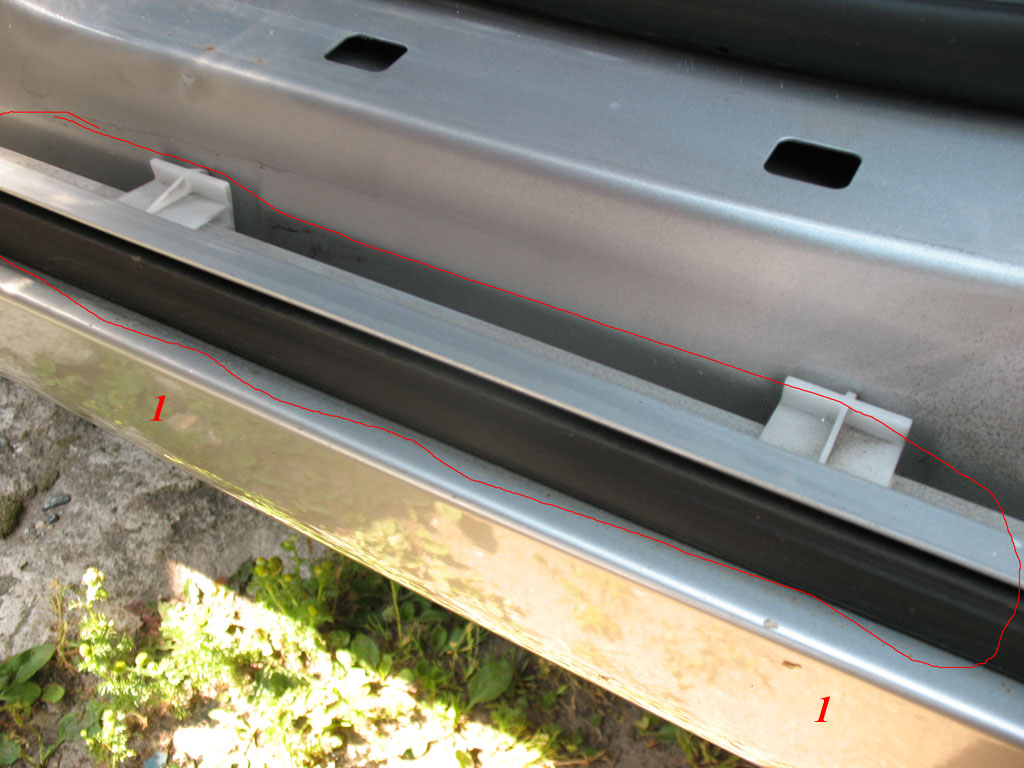

Накладка порога, которую нужно снять, обозначена цифрами 1.
Снизу все крепежные болты вывернуты. Накладку все равно что-то держит - я предполагаю, что это планка с резинкой, обведенная на рисунке красным цветом.
Какие функции она выполняет, равно и как ее снять - не догоняю. Дергал в разные стороны, пробывал на себя тащить, стоит мертво. Резинка внутри планки хорошо приклеена к самой сланке и не вытаскивается. Идеи?

А через дырки что видно?

6A3AP писал(а):Снизу что там?
Снизу под планкой? ХЗ, вроде ничего, зазор между ней и верхней частью накладки порога.
Но 100% не дам, не помню точно, до машины 10 км - только завтра посмотрю.

AMGuest писал(а):А через дырки что видно?
Костя, какие дырки? Ткни на рисунке чем нить (если владеешь Фотошопом аль еще чем)

Сообщение AMGuest » 14.07.2010 14:44
Вот эти...
Может лучше все целиком снять?

AMGuest писал(а):Вот эти...
Железки какие-то внутри порога. Креплений планки понатыкано по всему порогу, с дырками они как видишь не совсем совпадают. Фотка низа проёма задней левой двери если что...
AMGuest писал(а): Может лучше все целиком снять?
Дык не снимаеццо, зараза... Как гвоздями прибито.

Сообщение 6A3AP » 14.07.2010 15:01
Порог там не сквозной скорее всего.
Снизу порога со стороны земли у меня на моем корче в ряд идут куча клипс они собственно и держат все.
Чем снизу у тебя порог крепится?

6A3AP писал(а):Порог там не сквозной скорее всего.
Абсолютно также. Все их содрал. Обвес снизу болтаеся, а вверху его что-то держит. Вот подозреваю что планка.

В случае с боковыми молдингами - если снимать как по ВИСу - погнете, потом ровнять, шпакля, краска и т.д. Если снимать с головой - отщелкивается самая нижняя клипса, чуть-чуть отгибаем молдинг, берем его двумя руками и нежно (но сильно) тянем вниз параллельно наклону стойки багажника. Немного усилий - и он у вас в руках, целый и не помятый.
По порогу - откручиваются все клипсы снизу, далее берется две тонкие отвертки и по очереди отщелкиваются все клипсы на планке, фото которой вверху. Засада в районе переднего и заднего крыла - там защелки, нужно порог приподнимать немного вверх и рвать на себя. На переднем крыле две защелки, на заднем одна. Мне повезло, я ничего не сломал :)
