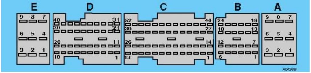

Нашёл распиновку похожего блока, Но у меня нумерация в 4-м (D) разъёме совсем иначе в блоке пронумерована. Если смотреть так как на картинке, то у меня ровно наоборот, первая десятка у меня начинается сверху и вниз, а на картинке снизу вверх, в обоих случаях, у меня и на картинке справа на лево. Странно, Картинка от 638 кузова 110-го. Неужто в этой модели распиновка может отличаться в нумерации? Просто если смотреть по этой картинке, то 27 и 36 контакты совсем иные, чем у меня, так же как и 11 и 12..

Re: Сингнал от датчика температуры ОЖ к блоку управления двигателем
Взял эту распиновку из файла ниже. Может кто-то может подкинуть аналогичную, но на мою машину? В этой распиновке 36 контакт должен быть серо-красным, а у меня зелёно-коричневый...
СТОЙ!!!!
Хорошь горячку пороть!!!
Завтра доберусь до работы и кину тебе 101% схему твоего моторника!!!!
Лови!
Схемы точнее этой не найдешь.
Тебе нужен датчик "B60"
