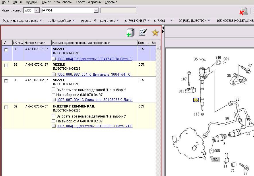

Доброго времени суток!
При ускорении оч цокотят форсунки, чего никогда я не слышал на предыдущем 210ом 2.2CDI
Авто W211 E270 CDI 6ст.
По СТАР’у все работают ровно!
Двигатель с номером 647.961 30 041562 (VIN авто WDB 211.0161A197838). На нем установлено 5 форсунок с номерами A611 070 1187
А вот здесь =>>> http://www.mbclub.ru/vb/showthread.php?t=17551&page=408 <<<= мне подсказалит, что оригинальные форсунки на мой двигатель только A648 070 0187
Вопрос: кто-то впихнул на этот автомобиль форсунки от другого двигателя или они взаемозаменяемые с оригинальными 648ми и установлены там с завода (с конвеера сошло авто 13/01/2003)???
Уважаемые форумчане, пожалуйста подскажыте, где правда???

Re: E270 CDI топливная система: чистить или нет?
Спасибо! Можно узнать, откуда такая информация?6A3AP писал(а):На двигатель 647.961 тоже ставились 1187 форсунки.
Номер мого двигателя - 647.961 300 41562
В нескольких автомагазинах спрашывал - ответ был только в сторону 648-ых форсунок...
Во вторник поставлю с другого 2.7 CDI нормально работающие 648-ые форсунки и дальше буду принимать решение, брать или нет!
P.S. Прописывать их обязательно СТАРом в ЭБУ или для пробной езды не надо???
W211 `03 E270 CDI 6КПП WDB 211.0161A197838
Инфа из EPC, со скрина видно до какого мотора ставились одни и после какого другие.boss_x писал(а):Спасибо! Можно узнать, откуда такая информация?6A3AP писал(а):На двигатель 647.961 тоже ставились 1187 форсунки.
У вас там на 20 моторов разница, вполне могли на конвеере поставить и 11-ые.
Я подобные неточности в EPC уже встречал неединожды на практике.
