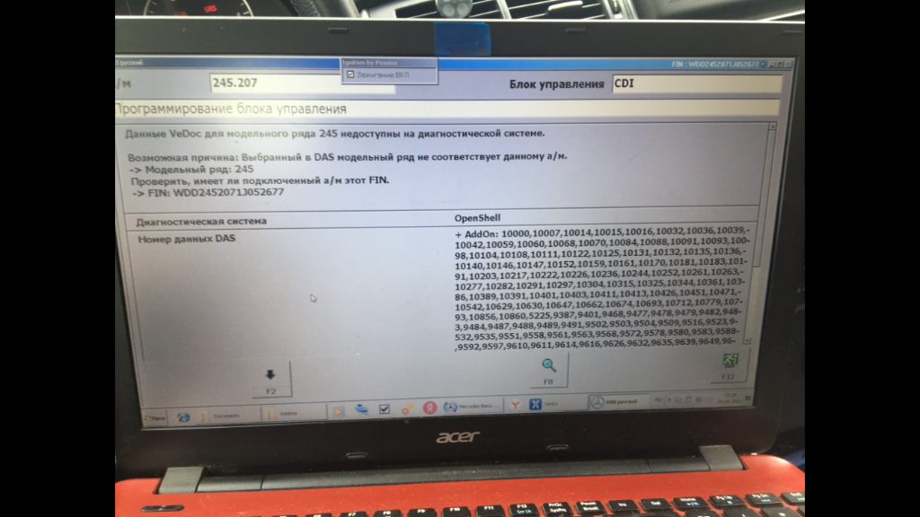

Подскажите в релизе какого года можно найти sdflash для офлайн кодирования w245. У меня стоит xentry 2018, качал базы 2017-2018 и моих кодировок нет.

zoolar писал(а): 24.05.2021 10:40 Подскажите в релизе какого года можно найти sdflash для офлайн кодирования w245. У меня стоит xentry 2018, качал базы 2017-2018 и моих кодировок нет.
А совсем не факт, что были какие-то обновления на этот моторник
А что интересно ты пытаешься сделать?

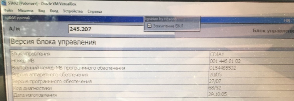

Какой у тебя SW моторника?

Gonza писал(а): 05.06.2021 08:52 Какой у тебя SW моторника?
SW 27/07
HW 20/05

Это не SW, это даты

Gonza писал(а): 11.06.2021 18:38
zoolar писал(а): 10.06.2021 13:29
SW 27/07
HW 20/05
Это не SW, это даты
Re: OM640 замена ЭБУ
Сообщение Gonza » 15.06.2021 18:45
SW=0154485502
Заливай и пробуй
C 2014.12 оффлайн не имеет смысла (данные урезаны)
А вообще лучше использовать 2014.01
