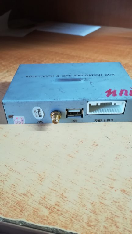

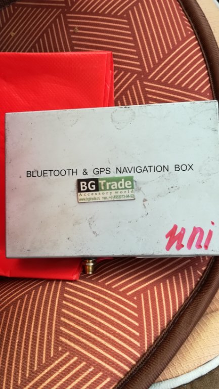

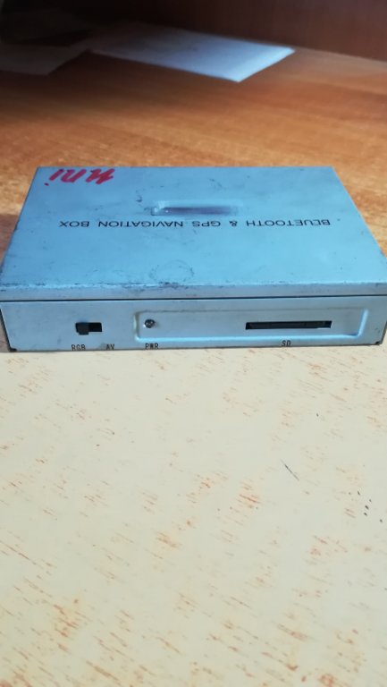

при замене салонного фильтра нашёл эту штуковину. как я понимаю вроде это для блютуз и навигации. Родная блютуз связь работает, аудио не поддерживает навигацию. в этом блоке стоит sd карточка с картами навигации. при включении блютуз на телефоне постоянно запрашивает подключится к ней( получается два подключения Мерседес и эта штука). При подключении к ней ничего не происходит и не воспроизводится. Вопрос-для чего она нужна , может аудио стояло другое под навигацию.

1) Это не заводское
2) bgtrade.ru (с наклейки на фото) - ООО «БиДжи Трейд» является брокером – аккредитованным членом Секции «Нефтепродукты» Санкт-Петербургской Международной Товарно-сырьевой Биржи.
3) исходя из пункта (2), можно больше фото со всех сторон?
4) что под наклейкой? случайно не надпись KD-900 или HD-900?
5) провода какие-то от этой фигни куда-то уходили/приходили?
6) что будет, если ее подключить (на фото я так понимаю она отключена от всего для удобства фотографирования) и ткнуть кнопку NAVI на вашем Audio 20?

под наклейкой ничего нет. когда она подключена запрашивает соединение по блютуз, а когда подключишься к ней ничего не происходит. При нажатии кнопки navi пишет без системы навигации. подключены все разъёмы которые на фото.

- Сообщения: 2913
Re: Что за штука
Это кд-900 на древней Windows СЕ 6.0
Должен быть какой-то промежуточной блок для вывода картинки на экран. Гляну вечером, если не забуду. Управление только с пульта (поддерживает тач, но я сомневаюсь что он у нас стоит)
