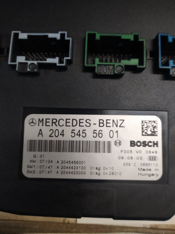

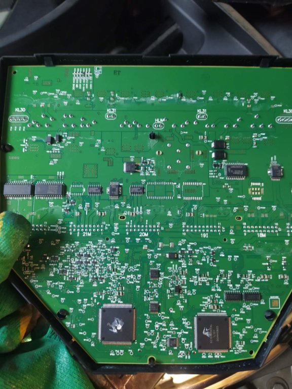

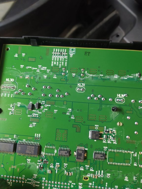

обнаружил вот такую картину под капотом в блоке предохранителей с передним SAM
Re: SAM GLK X204 есть вопрос
Dexterkurl писал(а): 01.02.2023 11:09 обнаружил вот такую картину под капотом в блоке предохранителей с передним SAM
ВНИМАНИЕ!
Вот с этого момента надо НЕМЕДЛЕННО ехать снимать кодировки из SAMa !!!
