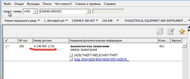

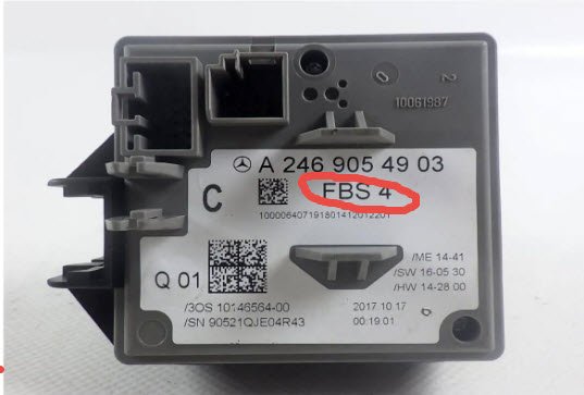

Ну либо еще вариант - вытянуть замок из машины и глазами поискать на нем надпись FBS4, типа как на скрине ниже. Насколько я в курсе, если замок fbs4, то и надпись всегда будет. На замках с fbs3 ее нет (вообще никакой).
Номер вашего замка A2469051102, можете сами поискать картинки с ним в интернетах
