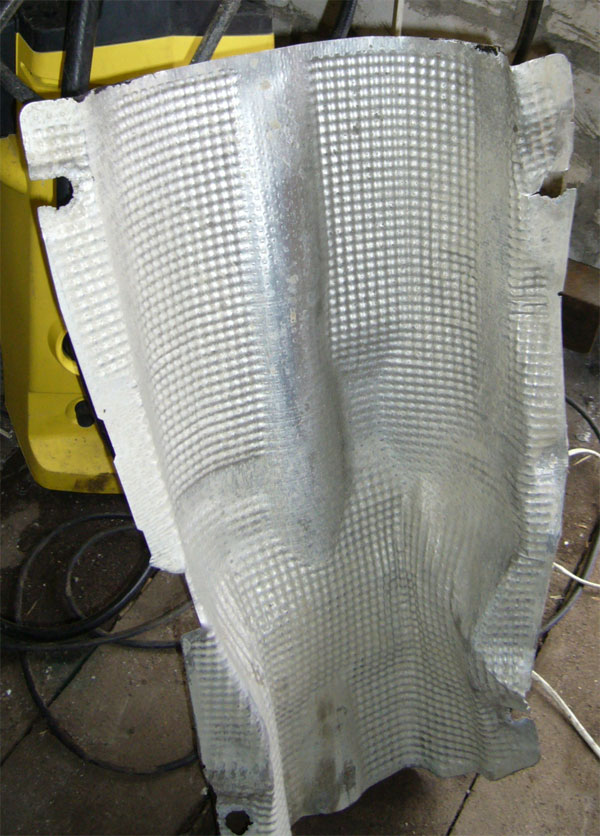

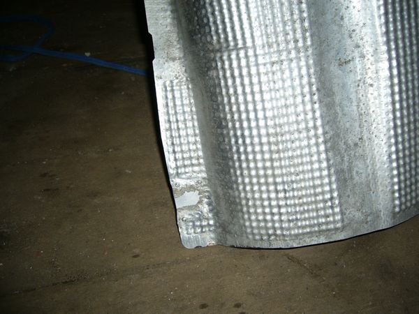

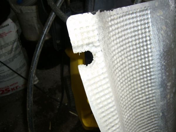

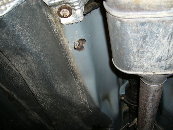

Итак типичная проблема, дырки креплений вступают в реакцию с днищем и выржавевают насквозь. Сам экран из алюмина.

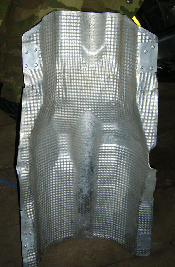

Проблему с дырками решаем с помощью заклепочника и куска алюмина, порезанного на заплатки.

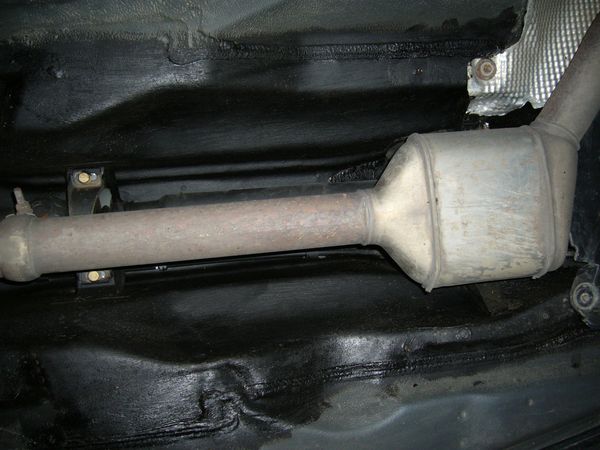

Перед тем как повесить обновленный экран обратно, промазываем как следует антикором ту область которую он закрывал. Немцам это было сделать лень.
Промазали, высушили и т.д.

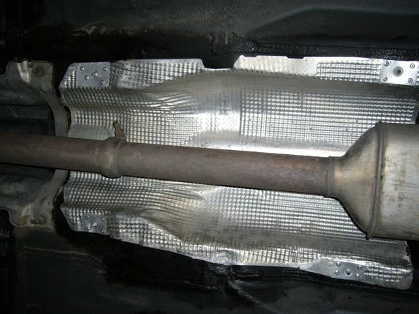

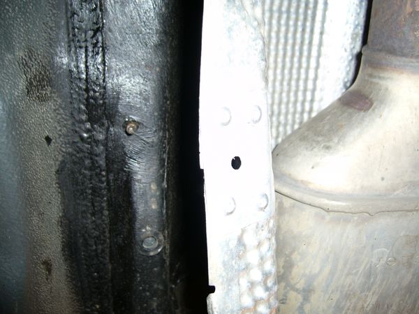

Вставляем экран не снимая выхлопной с помощью пары матов, стараясь не поцарапать антикор. Сверлим дырки примерно в тех местах где они были раньше.

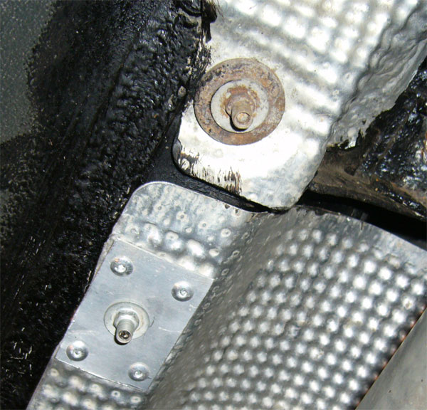

Между кузовом и экраном подкладываем шайбы из оцинковки, дабы избежать повторного убийства алюмина, хоть на это и понадобится много времени.... но все же. И зажимаем экран новыми родными гаечками.

В результате все очень круто весит.
На этой фотке виден очередной :ni_zia: . Он пока держится поэтому не трогаю, т.к. этот экран рядом со штанами, а там доступ похуже...
