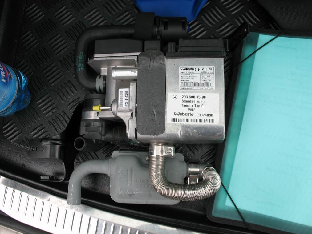

Вот она, родная... Новьё, даже муха не сиделаsidney писал(а):У-у-у-у, какой замечательный линк... Спасибо вам, добрый человек...schmeisser писал(а):Если есть знакомые в Польше - вот. 200 евро новые
http://allegro.pl/mercedes-c-klasa-203- ... 24810.html
Получилось прокатится мимо этих самых товарищей, не применул воспользоваться случаем ее у них подобрать. А вообще чего у них тока нет по мерсам, голова кругом
Re: Webasto (Вебасто)
Что ещё в комплекте было? Кстати разъем куда втыкать 8-пин на месте? А то может просто тушка )
- Сообщения: 2909
Шо на фото, то и в комплекте. Разъем есть. Не тушка, вскрывал (правда когда вернулся уже, в Поляндии у меня больше другим голова была забита) - мозги на месте, в девственном состоянии.

Всем добрый день! Вот появилась такая мысля, переделать вебасто из догревателя в автономку, но при этом ничего серьезного не менять!
Webasto Thermo Top Z/C D на цешке как я понял из разных чтений на разных сайтах, чтобы её запустить нужно:
1: подать питание +12В на 1-пин 6-пинового информационного разьёма.
2: чтобы обмануть и она бы работала дольше подать питание +12В на 3-пин типа работа от генератора, но по схеме на 3-пине висит датчик температуры, в чем прикол?
3: в мерсе кнопка REST работает без зажигания и без ключа и где то я читал что около 30 мин, так вот как запитать к ней вебасто чтобы:
1) при её запуске включалась эта функция и включался штатный насос и вентилятор.
2) при стоянке и нажатии на кнопку REST запускалась вебасто и грела двигатель и салон.
Еще хотелось бы потом подцепить доп канал сигналки к кнопке REST для запуска вебасто дистанционно!
Так вот может кто уже пытался такое сделать и подскажет где и как поступает питание на кнопку REST и как реализовать задуманное скажем используя лишь реле не покупая ни таймера, ни насоса!
