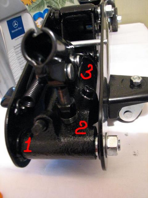

На 4 раз давал знакомому... когда применял 5 раз - в районе гидроцилиндра было масло и отжато поворотное устройство на опускание домкрата (я так понимаю - это и есть штуцер). Штуцер зажал, и на 5 раз использовал, когда переобувал машину - домкрат работал.
На 6 раз поломался -- вставляем палку рычага и качаем ее ВНИЗ-ВВЕРХ-ВНИЗ-ВВЕРХ-... , при этом, тот рычаг который ступенчато должен поднимать машину вверх, также качается в унисон с качанием палки-рычага ВВЕРХ-ВНИЗ-ВВЕРХ-ВНИЗ-...

Владимир, а как проводил процедуру доливки масла?
См. фото:
1 - спускающий штуцер;
2 - гидроцилиндр;
3 - винт с пластиковым колпачком "do not adjust" (полагаю именно через него и надо доливать масло).
Есть оставшееся от 124 масло для ГУР: servolenkungsöl / lenkgetriebeöl, А 000 989 88 03 10, 236.3
Кто что думает по этому поводу?

есть 2 клапана-штуцера (назовем их так, не знаю как правильно). смысл у них простой - открываться под давлением. внутри каждого находится подпружиненная "затычка" в виде короткого гвоздика со шляпкой. гвоздик острием входит в небольшую дырку, шляпка упирается в пружину.
клапан 1, тот который откручивают для спуска, открывается под давлением рычага и запускает масло из малого "качательного" цилиндра в большой, "держательный", давление от рычага упало, клапан закрывается и держит.
клапан 2, тот который "ду нот аджаст", служит для травления при превышении нагрузки. его настраиваются на эти самые 2 тонны, что бы если домкрат перекачать - он не лопнул, и не запустил какой-нибудь железкой в лоб. этот клапан травит из большого цилиндра в резервуар, когда нагрузка превышает настроенную, например когда пытаются качать домкрат на упоре, или поднять что-нибудь тяжелее нормы.
сначала нужно ничего не качать, разобрать последовательно оба клапана, посмотреть на месте ли "гвоздь" и пружина, и правильно ли они стоят. разбирать осторожно, "на газетке", эти мелочи любят вылетать со своих мест, заменить их сложно.
если это не помогло, то нужно заливать масло. через любой клапан (лучше через первый), медленно поднимая лапу домкрата руками (засасывая масло) и держа его штуцером вверх при спуске, что бы воздух вышел. до конца выводить воздух нельзя, иначе вылетит не обозначенная здесь резиновая пробка на поверхности рабочего цилиндра, она закрашена и выглядит, как большая заклепка.
в целом ничего сложного, пытливый ум разберется.
если производилась разборка клапана номер 2, то нужно его заново "настроить" на правильный вес. сначала не сильно закручивать, он будет спускать под нагрузкой, потом постепенно закручивая, попытаться поднять штатные 2 тонны. на этом и остановиться. затем проверить, что при превышении веса он спускает.
судя по описанию твоей проблемы, виноват может быть как клапан 1 (полуоткрытое состояние), так и клапан 2 (вывернут по ограничению на очень малый вес), так и малый уровень масла (малый цилиндр хочет накачать масло в большой, но масла уже нет в резервуаре)
