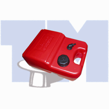

Цель - залить чистый керосинус (ну или с легким привкусом ДТ) в оный бак и получить работающую печку в любые морозы. Керосинус к морозам как известно нечувствителен, следовательно насос печки больше перемерзать не будет и все будут счастливы. Лить чистый керосинус в общий топливный бак как-то негуманно (да и дорого) - значит нужен отдельный бак. А самой печке, по слухам, абсолютно пофиг на чем там работать - на керасинусе там или на "чЫста зимней салярцы".
Искал долго, писал, звонил, требовал... Нету у нас гибких топливных баков. Нету и все тут. Даже в соседней России и то проблема найти. Созрела мысль аля "а нафига нам этот гибкий топливный бак - может решить проблему кардинально? Выкидываем запаску, на образовавшийся вагон места ставим какой-нить лодочный топливный бак литражом на 15-25 литров и счастливые катаем всю зиму? Ну если что не дай Бог с колесом - так пофиг, ибо
a) в машине всегда есть компрессор, и супруга уже один раз САМА! в МОРОЗ! умудрилась НАКАЧАТЬ! подспустившее колесо
б) машина обычно катается на удаление до 50км от городаи очень редко 200-300км до Минска и обратно
в) ежели вдруг что, можно по телефону позвонить техническому пероналу на втором автомобиле типа S203 CDI, технический персонал прилетает в мгновение ока в заданную точку и решает возникшие проблемы".
На том и порешили. Стали искать бак, нашли примерно за неделю через знакомых в северной столице России. Знакомым спасибо за покупку, отдельно повторное спасибо alex-37 за содействие в доставке сего бесценного груза. Бак вот такой

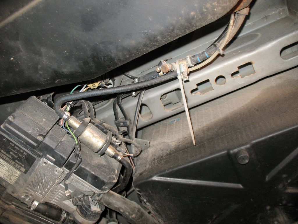

3) Ищем топливный шланг для вебасто, отсоединяем и глушим его. На фотке это тонкий белый шланг, далее переходящий в толстый резиновый и дальше на насос печки. У меня уже была отдельная линия от бака, поскольку печка из догревателя была переделана в автономку (если печка все еще догреватель, а не автономка, то заморачиваться с отдельным баком смысле никакого)
4) Сверлим дырку в нише для запаски, протягиваем новую топливную линию из багажника.
Тут я немного ошибься из-за неопытности и поставил здоровенный шланг диаметром (внутренним) 10мм. Любопытно, что при первом тестовом запуске печка отработала более менее нормально, насос качал и топливо, хоть и на половину с воздухом, вроде поступало. Однако я не смог полностью избавиться от пузырей воздуха в трубке. В прошлое воскресенье на этой же трубке вебасто отработала 10 минут и самоликвидировалась. Выработав топливо из трубки, насос не смог подтянуть новое и печка аварийно завершила свою работу.
Шланг нужно ставить внутреннего диаметра 1,5 - 2мм. Ну может 3-4 тоже еще пойдет, но не уверен. Короче закупил я новый шланг и переделал в эти выходные все опять. Старый шланг при этом не выкидывал, а использовал его в качестве "оболочки" для нового. Новый топливопровод на фотках синего цвета.
Стоит заметить, что в самом баке тоже с завода стояла топливная трубка диаметром около 10мм - я ее срезал, новый топливопровод прокинул через пластмассовый штуцер до дна бака.
C соединениями пришлось немного повозиться, в результате вылядит примерно так
