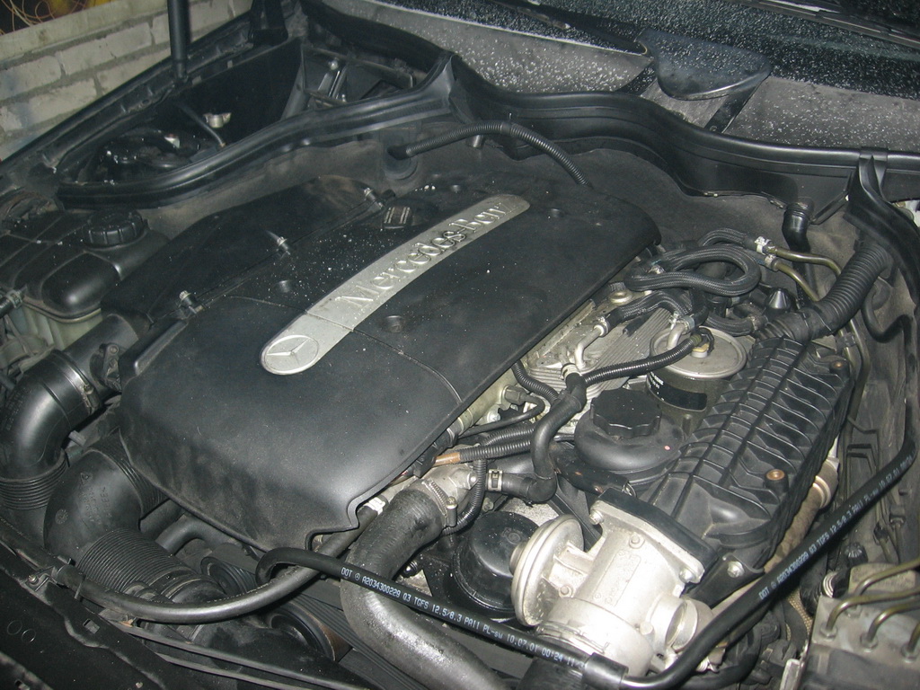

Про диагностику конечно слышали, но … денег в обрез и на диагностику не наскрести ну никак … + наше славянское «авось» :ni_zia: . И вот Вы с «соседом-специалистом» стоите перед открытым капотом и видите вот такую картину (серую часть крышки с надписью CDI для Вас уже снял продавец якобы для "наглядности")
Мотор как мотор, течей нет, посторонних звуков не издает и работает вроде ровно - сказка одним словом :co_ol: ! Вы довольны, с продавцом по-рукам :-ok-: . Все она Ваша :ya_hoo_oo: :dan_ser: !!!

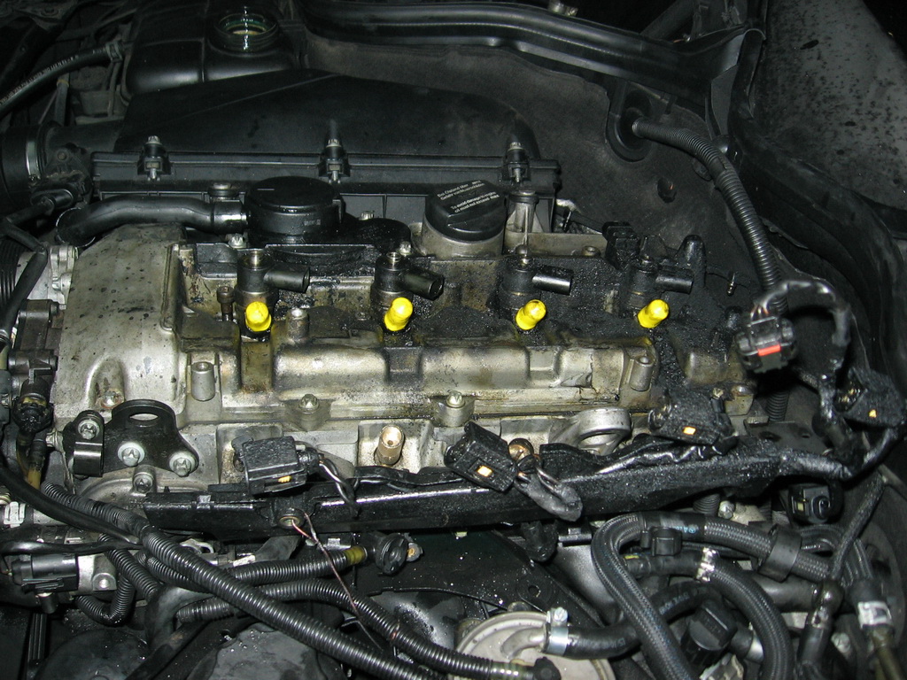

Он снимает крышку с надписью MERCEDES-BENZ ... у Вас шок :sh_ok: у доктора многозначительное: "Да уж, опять" ...
Антракт ... Занавес!!!

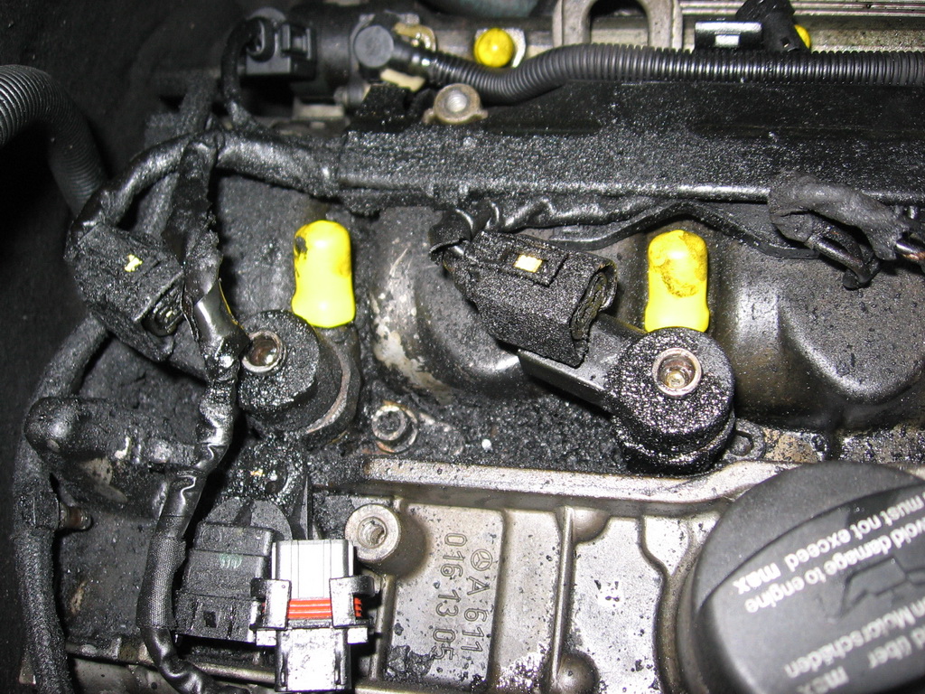

(На остальных фотографиях для наглядности уже отсутствуют некоторые элементы)
Предварительный диагноз: надо доствать все форсунки ... Шок потихоньку начинает проходить, но после "углубленного" изучения, доктор показывает Вам следующее:

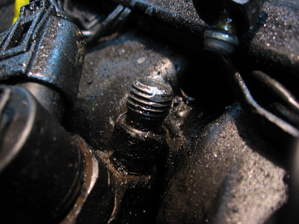

Какой-то мудак уже пытался вынимать форсунку и засобачил молотком ровненько в резьбу (форсунку полюбому в ремонт + замена одной трубки выс.давления)

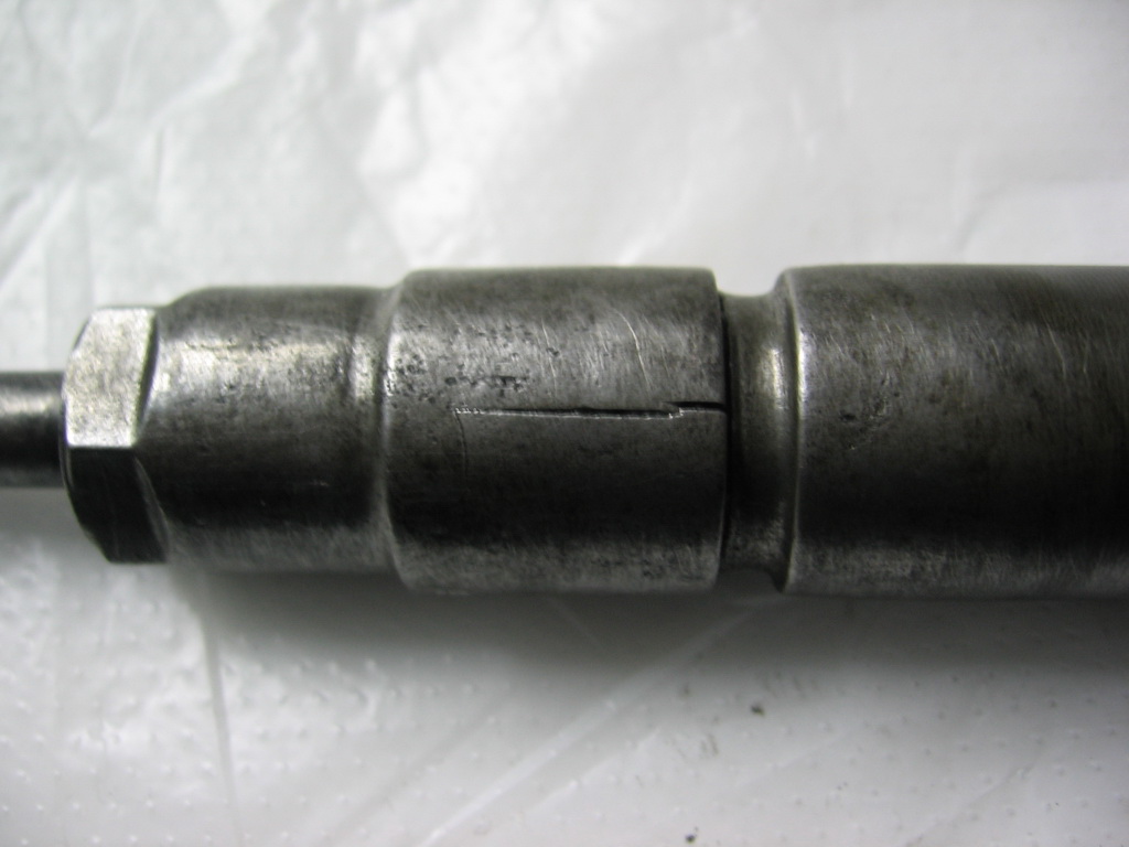

Доктор попался знающий и после 2-х дней работы достал 3 из 4-ых форсунок (нифига кстати не шутка, именно столько времени было потрачено + еще 1 день на последнюю!!!). Ура! Достали все и с виду все вроде живые только "чумазые":
