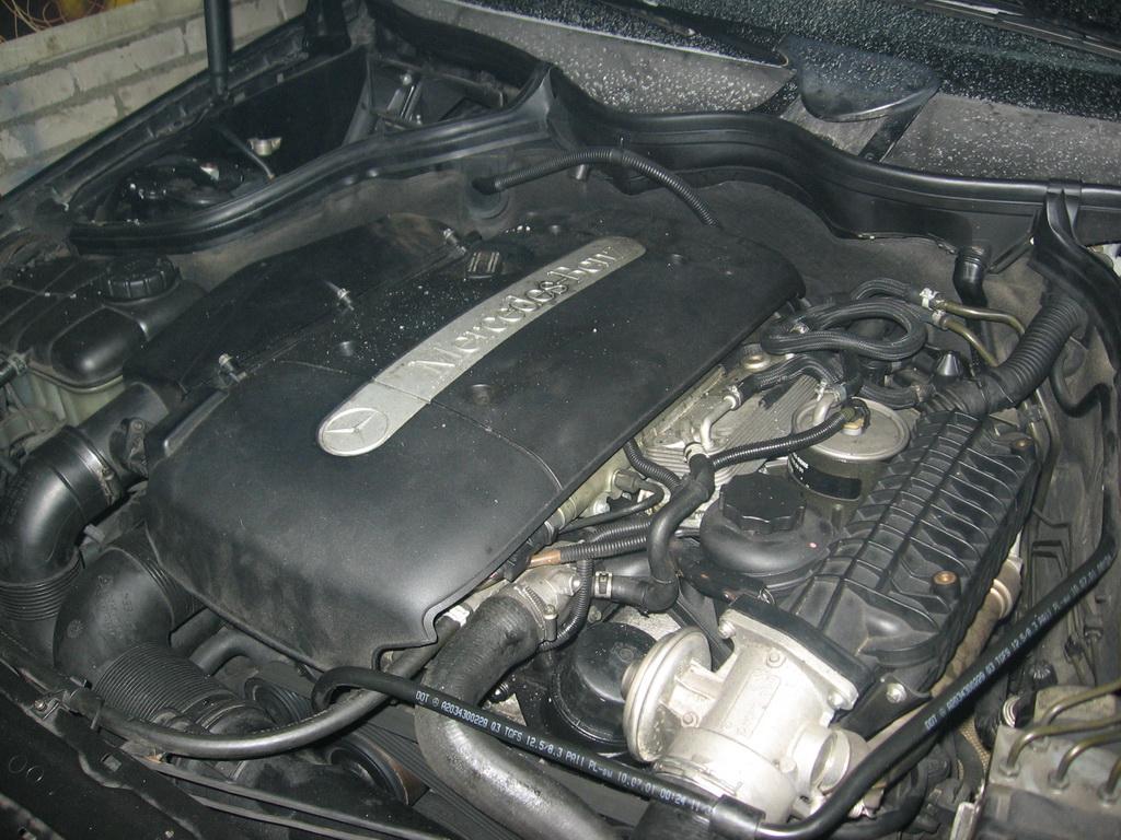

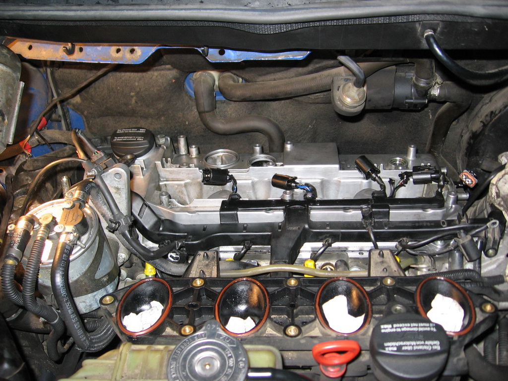

Про диагностику конечно слышали, но … денег в обрез и на диагностику не наскрести ну никак … + наше славянское «авось» :ni_zia: . И вот Вы с «соседом-специалистом» стоите перед открытым капотом и видите вот такую картину (серую часть крышки с надписью CDI для Вас уже снял продавец якобы для "наглядности")
Мотор как мотор, течей нет, посторонних звуков не издает и работает вроде ровно - сказка одним словом :co_ol: ! Вы довольны, с продавцом по-рукам :-ok-: . Все она Ваша :ya_hoo_oo: :dan_ser: !!!
Но ... через небольшое количество времени ... что-то стало потряхивать и чем-то попахивать :ne_vi_del: ?

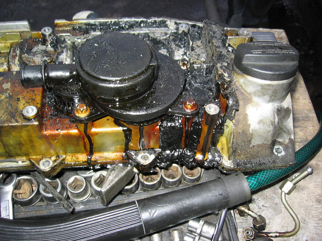

Как обычно, не торопясь (мы же никуда не торопимся), отправляетесь "на смотрины к доктору" ...
Он снимает крышку с надписью MERCEDES-BENZ ... у Вас шок :sh_ok: у доктора многозначительное: "Да уж, опять" ...
Антракт ... Занавес!!!
(На остальных фотографиях для наглядности уже отсутствуют некоторые элементы)

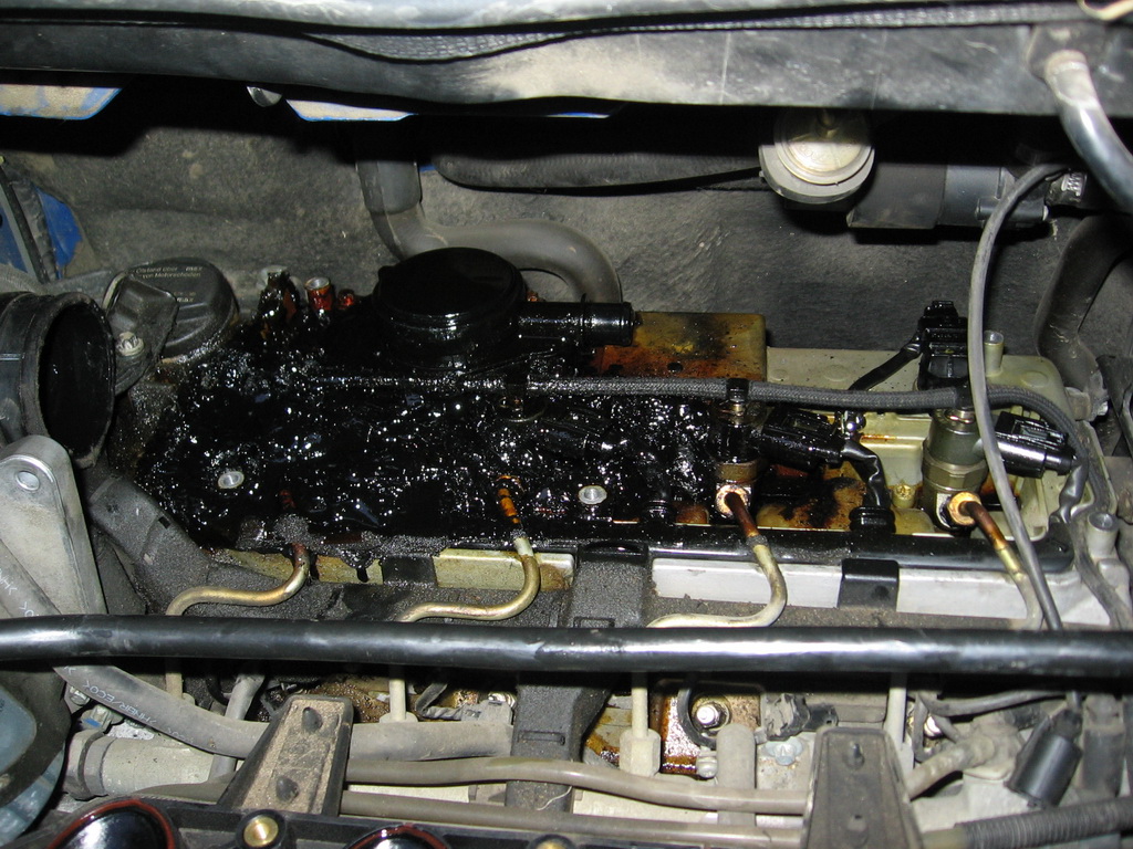

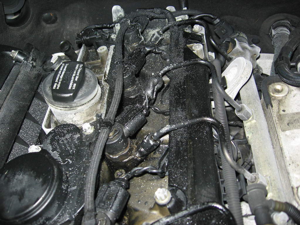

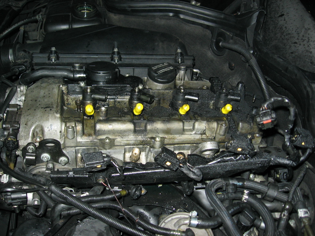

Предварительный диагноз: надо доствать все форсунки ... Шок потихоньку начинает проходить, но после "углубленного" изучения, доктор показывает Вам следующее:

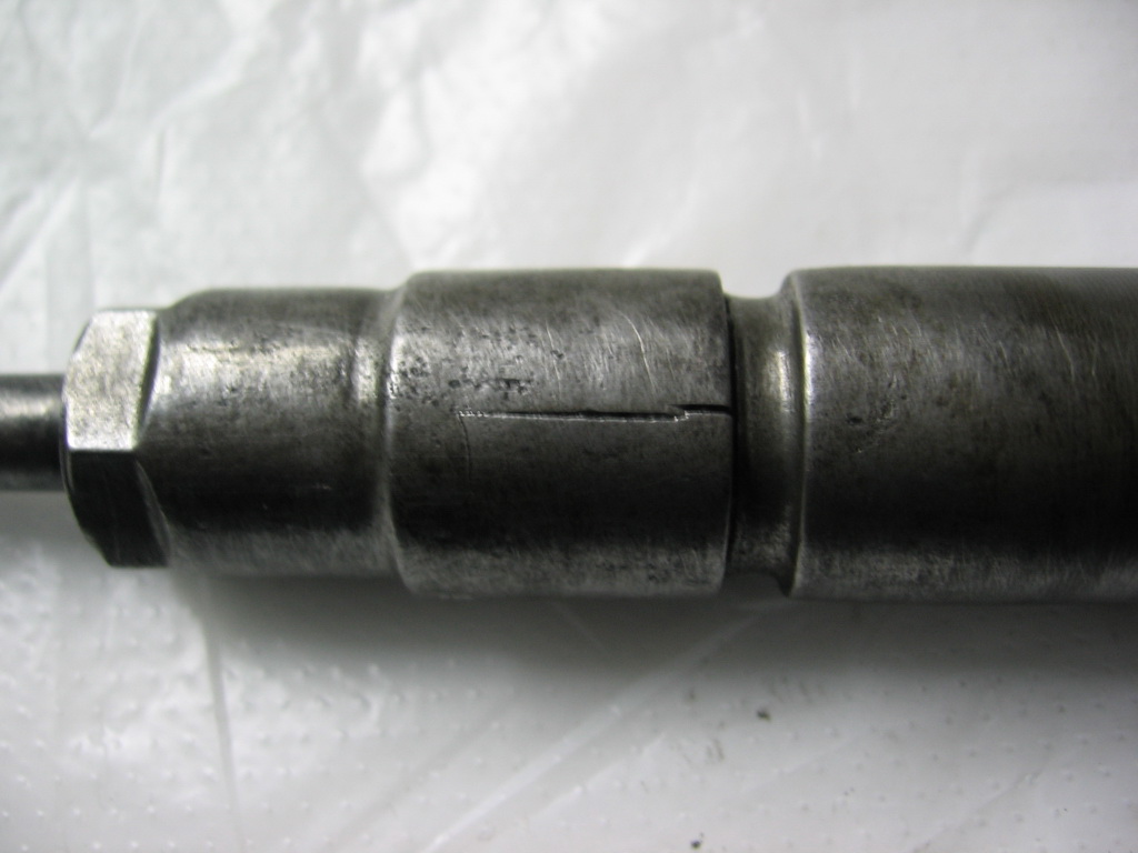

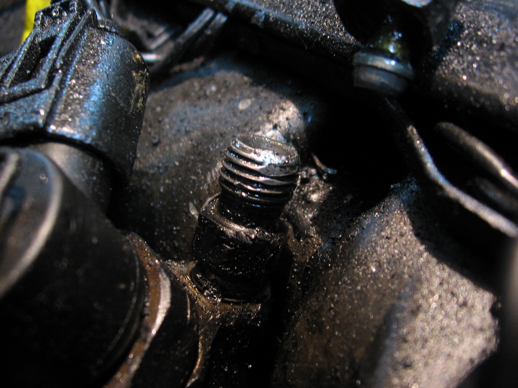

Какой-то мудак уже пытался вынимать форсунку и засобачил молотком ровненько в резьбу (форсунку полюбому в ремонт + замена одной трубки выс.давления)

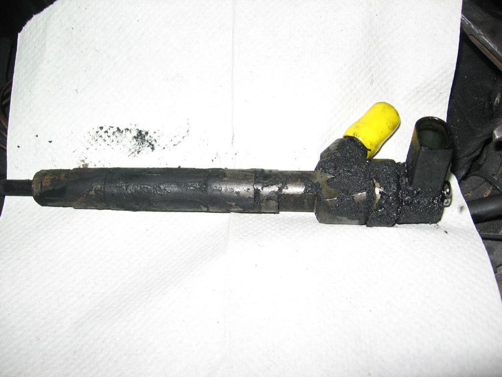

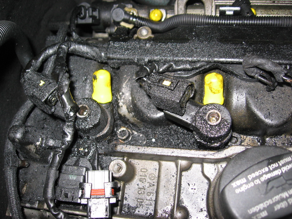

Доктор попался знающий и после 2-х дней работы достал 3 из 4-ых форсунок (нифига кстати не шутка, именно столько времени было потрачено + еще 1 день на последнюю!!!). Ура! Достали все и с виду все вроде живые только "чумазые":
И вот жеж незадача ... После "помывки" одной форсунки (как на зло не той, с убитой резьбой) новая засада:
Треснул корпус ... еще одна форсунка в ремонт!

3.1 для авто с продольным расположением мотора:
не поленитесь снять верхние крышки с двигателя. Если продавец по любым причинам против снятия крышек - говорите ему "спасибо" и "до свидания" (нужно быть вежливым :hi_hi_hi: )
3.2 для авто с поперечным расположением мотора: изголитесь как-нибудь, чтобы увидеть хотябы одну форсунку или хотябы одну трубку высокого давления (это как правило возможно)

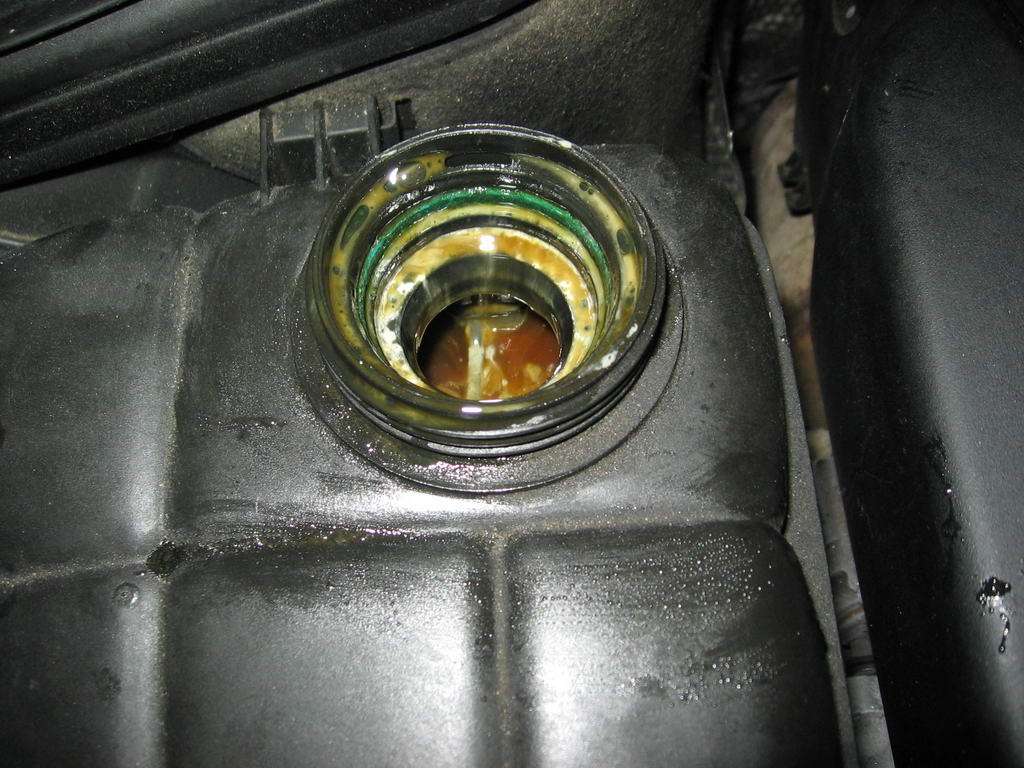

5. Особое внимание обращаем на маслозаливную пробку и пробку расширительного бачка ОЖ.
Если находим нечто такое, как на следующей фотографии - "спасибо" и "до свидания"

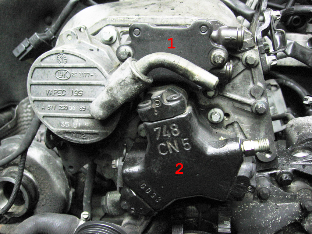

6. Ищем утечки в всех топливопроводах, особенно в районе подкачивающего насоса (на фото №1) и ТНВД (на фото №2).
В исправной топливной системе - все должно быть сухо!
Обратите внимание, что на фотографии все топливопроводы уже сняты (пусть Вас это не смущает)

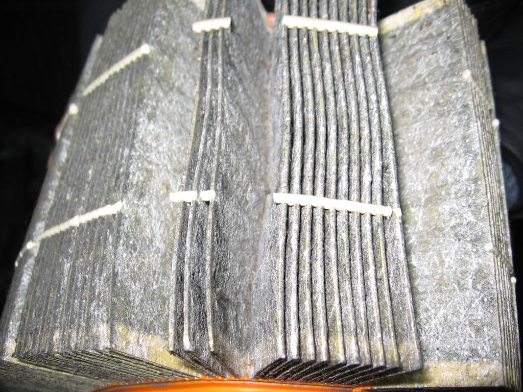

7. И на последок, если есть возможность, проверяем состояние воздушного фильтра
Такой фильтр, намекает 50/50 на "убитый" расходомер. На фото не все видно, но на самом деле этот фильтр уже даже заплесневелый :sh_ok:
