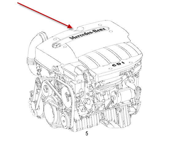

kraz писал(а): -щупа в моторе нет-это я понял, а как масло менять? сколько лить и через что его слить?
Ну болт снизу слить, крышка сверху залить. Если болт снизу слить не работает (сорван :-) ), нужно искать трубку под щуп, правда самого щупа там не будет (заглушка сверху). В некоторых запущенных случаях и трубки нет (с завода).
Масла по идее 2,2 должно быть 6,5 литров, но лучше ВИН - уточнить

kraz писал(а): и трубки на щуп тож не видно..лить как тогда?
Посомотрите рисунок.
Последний раз редактировалось sidney 27.01.2013 10:41, всего редактировалось 1 раз.
