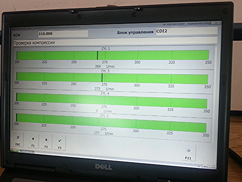

Форсунки
Re: Беда, кушает много топлива.
Сообщение Gonza » 14.08.2013 10:39
gnat писал(а):Форсунки
Долго объяснять.
Могу попробовать сделать удаленно, если на СТО есть интернет

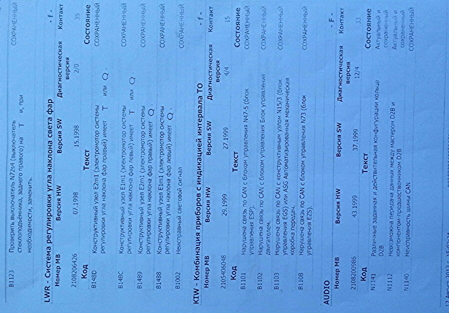

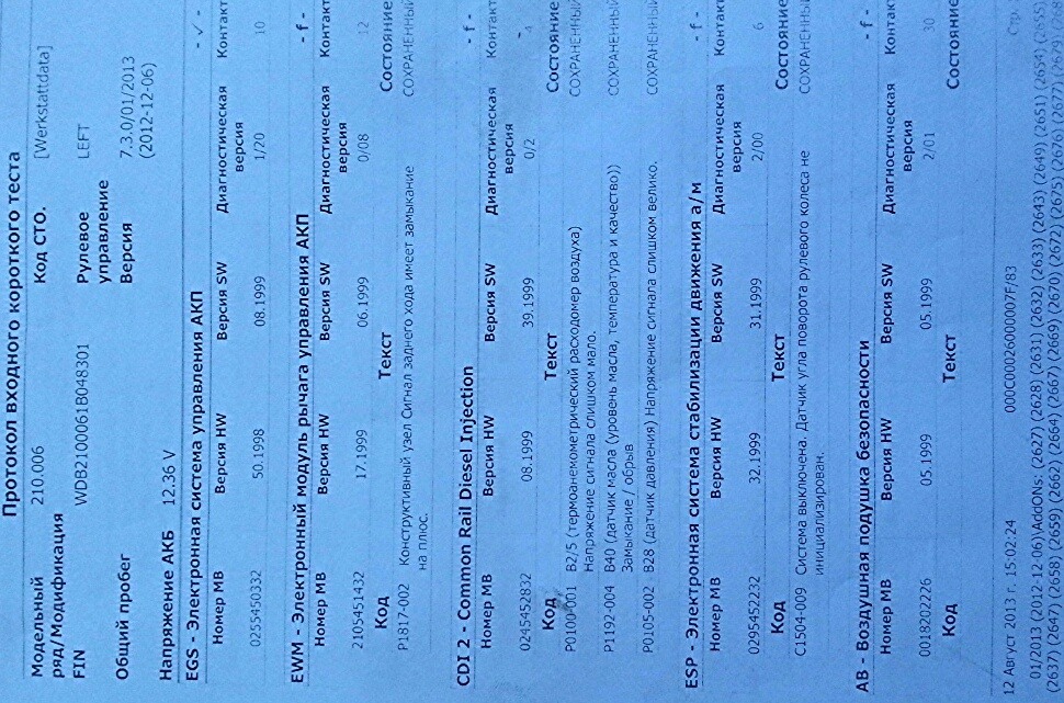

Ну, мне почистили ошибки. Ето распечатка того с чем я приехал к ним. Или так ничего не видно? По фотографии, что говорят форсунки? Их надо заменить или показатели в норме?
Сообщение Gonza » 14.08.2013 21:07
gnat писал(а):Ну, мне почистили ошибки. Ето распечатка того с чем я приехал к ним. Или так ничего не видно? По фотографии, что говорят форсунки? Их надо заменить или показатели в норме?
Форсунки у тебя в порядке.
Все остальное - это ВОДА !
Нужны конкретные данные о проведенных тестах над узлами двигателя.
А мужики которые тебя смотрят, походу или не очень знают как их получать или не очень хотят!
Расходомер кстати меняли ЗРЯ !!!
Можешь требовать бабульки взад.
