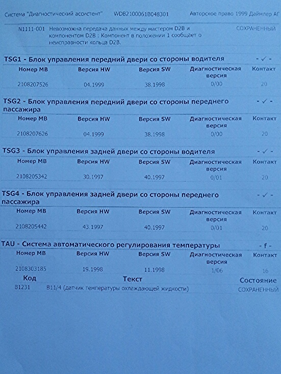

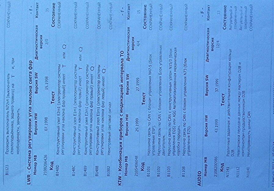

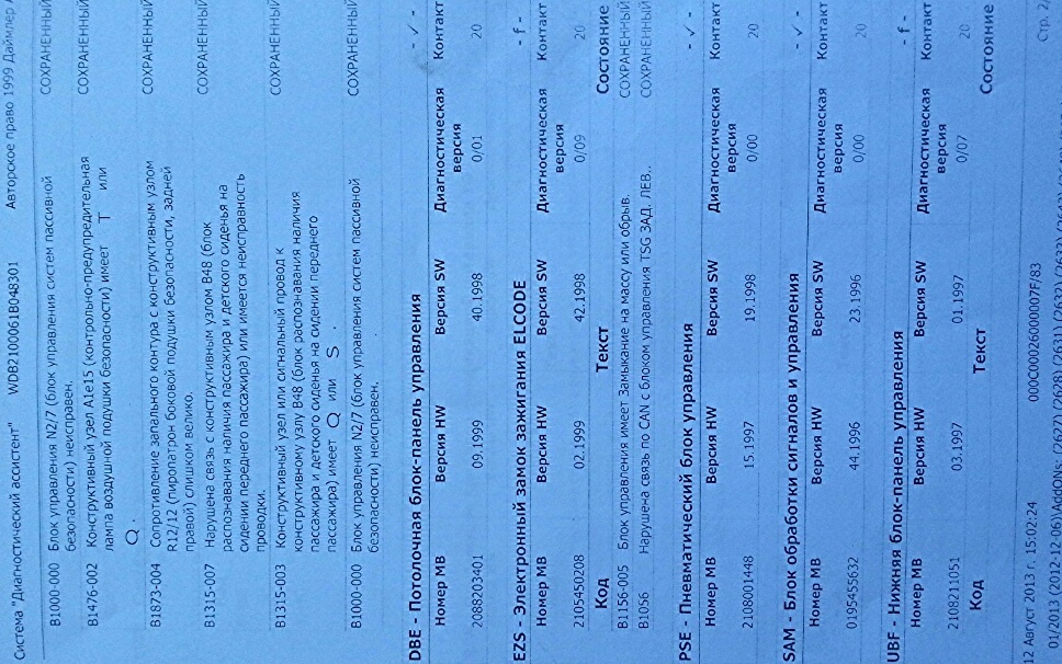

Добрий день. Уважаемые соседи, помогите советом. Обладаю 210 мерседесом, 2, 2 cdi,1999 года рождения. Все было замечательно до недавнего времени. После зимы росход топлива не снизился. Прошлым летом росход топлива в городе был 8, трасса 5-6. На сегодняшний день, город 11, трасса 7-8, и + чорнющий дым.
На сто говорят что не видят никакой явной проблемы. Масла/фильтра в двигателе и акпп заменены. Установили новый расходомер (дмрв), и датчик включения турбины. Стиль езды не поменялся. Кондиционер не включаю. Есть распечатка ошибок. Знающие, отзовитесь пожалуйста.

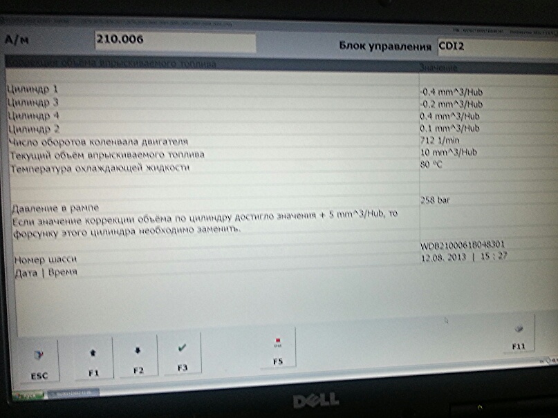

Форсунки
Сообщения: 5847
Re: Беда, кушает много топлива.
Сообщение Gonza » 14.08.2013 10:39
gnat писал(а):Форсунки
Долго объяснять.
Могу попробовать сделать удаленно, если на СТО есть интернет

Ну, мне почистили ошибки. Ето распечатка того с чем я приехал к ним. Или так ничего не видно? По фотографии, что говорят форсунки? Их надо заменить или показатели в норме?

gnat писал(а):Ну, мне почистили ошибки. Ето распечатка того с чем я приехал к ним. Или так ничего не видно? По фотографии, что говорят форсунки? Их надо заменить или показатели в норме?
Форсунки у тебя в порядке.
Все остальное - это ВОДА !
Нужны конкретные данные о проведенных тестах над узлами двигателя.
А мужики которые тебя смотрят, походу или не очень знают как их получать или не очень хотят!
Расходомер кстати меняли ЗРЯ !!!
Можешь требовать бабульки взад.

Нашел еще одно фото. Может оно чтото прояснит.
