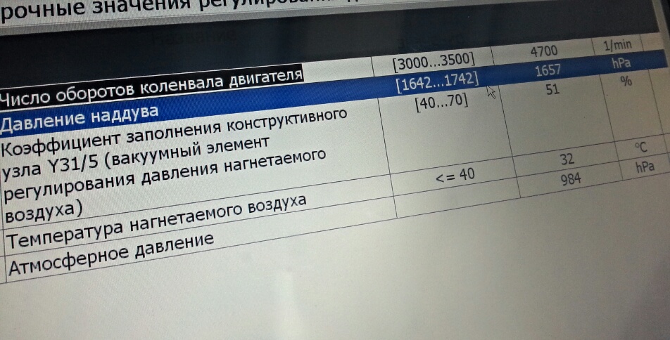

Сообщение gnat » 21.10.2013 23:22
Доброй ночи.
gnat
Сообщения: 41
Зарегистрирован: 07.08.2013 22:09
Город: чернівці
Сейчас езжу на: Mercedes Benz w 210
Re: Беда, кушает много топлива.
Сообщение gnat » 21.10.2013 23:24
Фото
gnat
Сообщения: 41
Город: чернівці
Фото

Заметно ухудшились показатели по форсункам. Ето в августе.
gnat
Сообщения: 41
Город: чернівці
Сообщение gnat » 21.10.2013 23:31
Сегодня. Октябрь. Почему так?
Сообщение SPuRS » 22.10.2013 13:57
gnat писал(а):Сегодня. Октябрь. Почему так?
ну видимо в 4м горшке дырочка в распылителе стала побольше :)

Дак по всем четырем изминения произошли. Возможно что всем пришел триндец?
Сообщения: 2902
Сообщение sidney » 22.10.2013 15:38
gnat писал(а): Дак по всем четырем изминения произошли. Возможно что всем пришел триндец?
Вы несколько незнакомы с физикой процесса. Те, которые типа в минусе, стараются компенсировать те, что в плюсе. Это во-первых. Ну а во-вторых - 2,2 это далеко не такая трагическая коррекция, чтобы резко бросить все об землю и начать ремонтироваться. До 3,5 я б вообще никаких телодвижений не делал (ИМХО)

Да, но проблема у меня с расходом. Если б расход был б в норме то я б не заморачивался. А так. Надо что то делать.

Что, опять не то??? Нет не мой стар. А те фото с параметрами турбины ето опять не оно?
