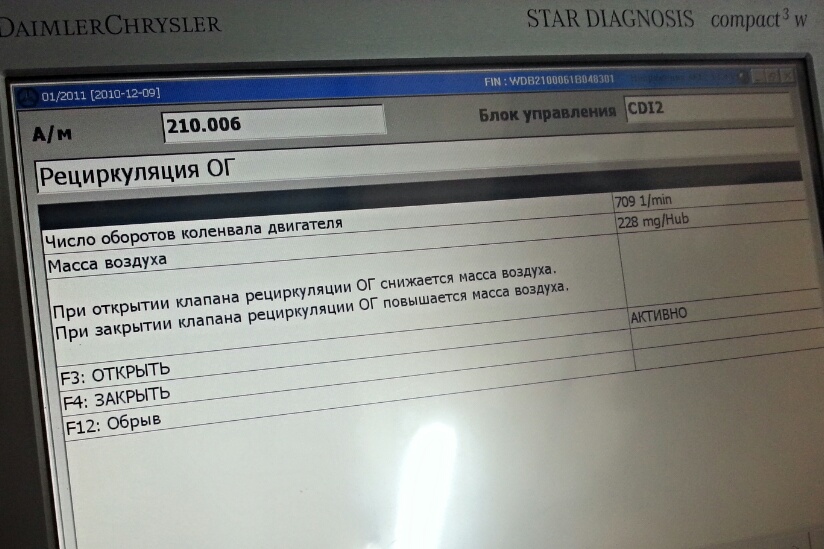

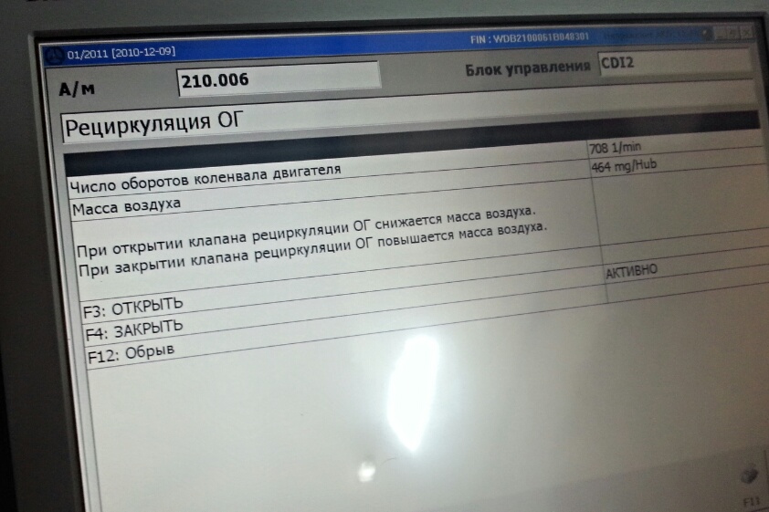

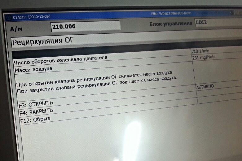

Re: Беда, кушает много топлива.
Сообщение gnat » 28.10.2013 13:53
Сделал. Оно?

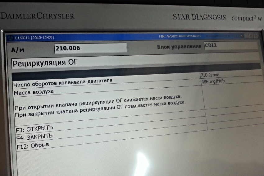

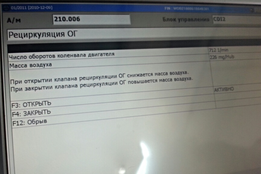

Сообщение gnat » 28.10.2013 13:54
Фото

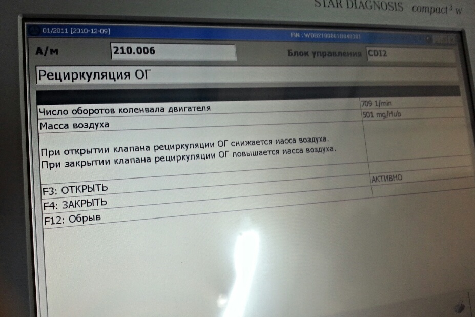

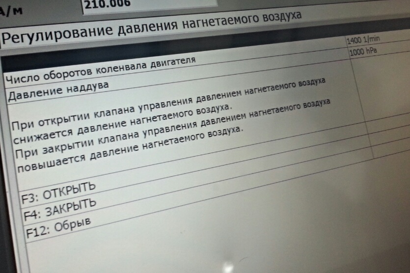

Сообщение gnat » 28.10.2013 14:01
Фото

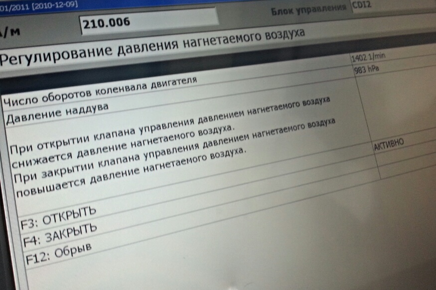

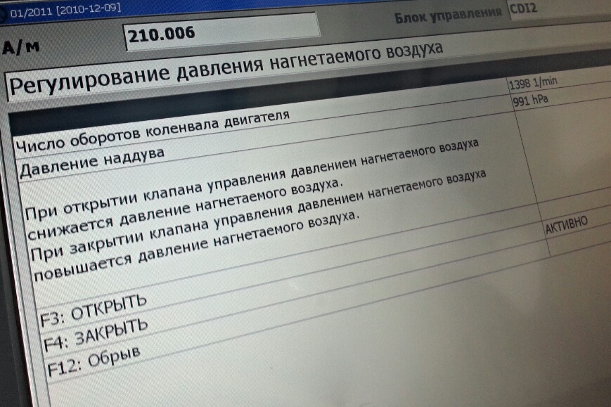

Сообщение gnat » 28.10.2013 14:03
Фото

gnat писал(а):Сделал. Оно?
Ну вот! Это именно оно! :bra_vo:
Значит смотри ...
Регулирование давления нагнетаемого воздуха
У тебе нет разницы, что открыта турбина, что закрыта! Значение давления практически не изменяется - 983-991. Но что важно оно изменяется!
Но при этом абсолютно правильно работает клапан ЕГР (При твоей неисправности ОЧЕНЬ ВАЖНО ЗНАТЬ как работают турбина и ЕГР в паре)!!!
Отсюда понятна причина повышенного расхода топлива.... Ты просто ездишь на одной солярке ... без воздуха!!!
