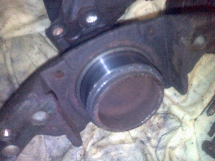

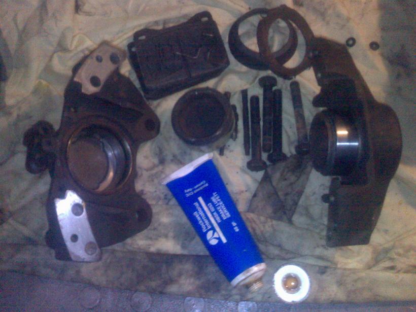

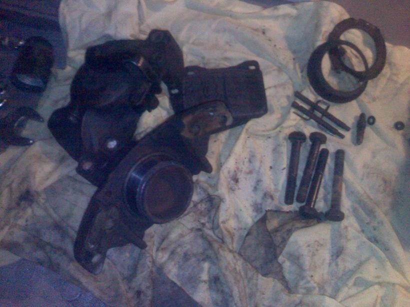

На фотографиях тормозной суппорт Бендикс.....идентичен АТЕ за исключением тормозного поршенька и пыльников тормозного поршня соответственно.
Общее устройство тормозного суппорта.
Тормзной поршенек суппорта Бендикс.
Смазать. Собрать.
Смазать. Собрать.
