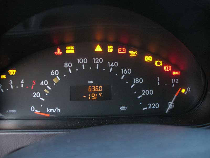

Добавил бы по мелочи -
1)
Поворачивайте ключ в замке зажигания, смотрите на дисплей на приборной панели, через некоторое время должны загореться пиктограммы "часики" и "лейка".
Неплохо было заранее изучить пиктограммы, которые должны загораться при повороте ключа и сравнить с тем, что вы видите по факту. Некоторые добрые продавцы могут тушить индикаторы, говорящие об неисправности авто и в таком состоянии отдавать вам машину. У меня например были потушены лампочки BAS/ESP и ABS - системы не работали. В аттаче можно найти, как должна выглядеть иллюминация на панели A170 CDI 2000г. выпуска. От модели к модели расположение лампочек может меняться. Еще два небольших замечания: a) на картинке нет лампочки SRS (обозначает тестирование систем безопастности авто) - не попала в кадр, так успела потухнуть на момент съемки б) лампочка CHECK ENGINE вообще говоря является необязательной и может отсутствовать (т.е. это не причина "наезжать" на продавца).
