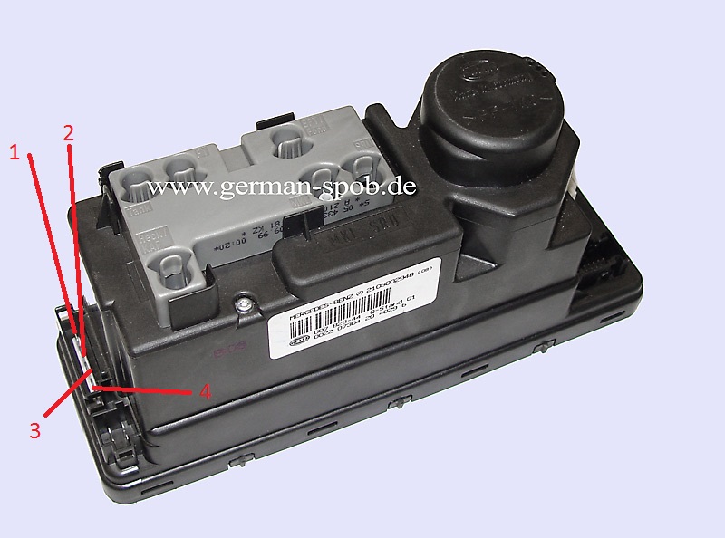

подскажите какой номер компрессора центрального замка должен стоять на WDB2100161B008290 ?
проблема в том что багажник открывается только 8 раз! и все, потом или "+" клему с АКБ снимать на 5 сек, или фишку с компрессора ц/з(в моем случае красно-зеленый провод, т.к фишки нет)
концевик в багажнике поменял и он рабочий 100%!
еще интересная особенность, когда багажник открыт, в салоне на кнопке открытия багажника не горит красная лампочка, но если снять с компрессора ц/з коричневый провод(могу ошибаться), она загорается... помогите пожалуйста, надоело снимать сидение после 8 раз открытия багажника((
номер компрессора ц/з который у меня под сидением 2108002348
провода по цветам к компрессору такие:
1 - красно-белый
2 - коричневый
3 - красно-зеленый
4 - черный

По проводам смотри схему, коричневый масса.
