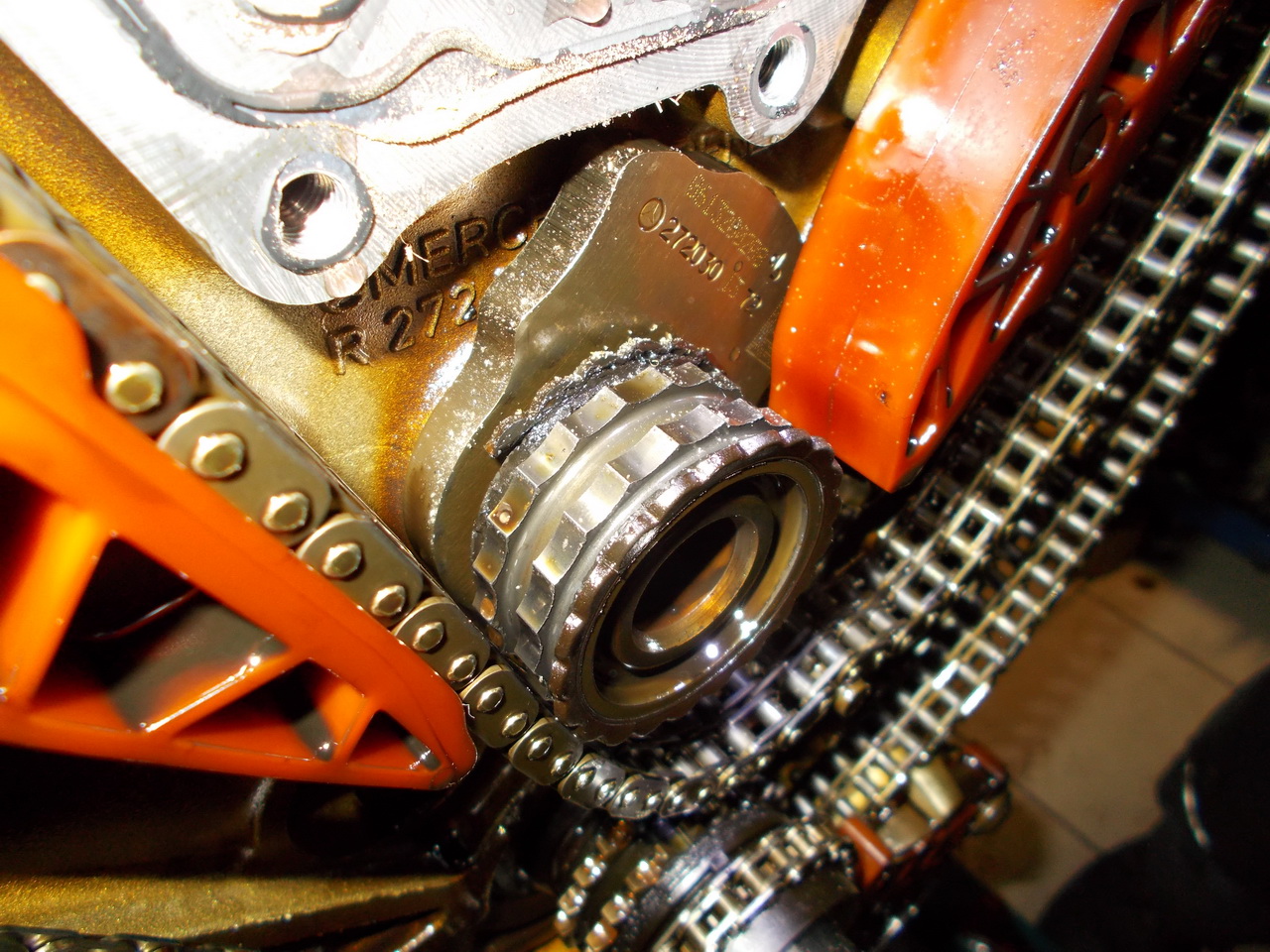

Местонахождение балансирного вала
Убитая шестерня
Убитая шестерня
Убитая шестерня (в "мелкоскоп")

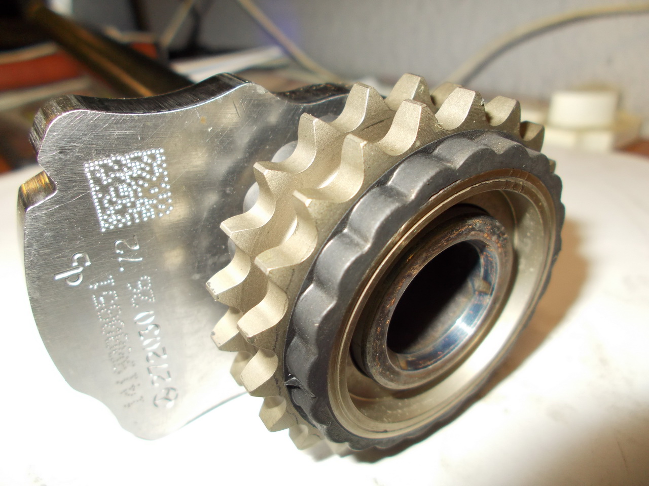

Вот так выглядит новая шестерня

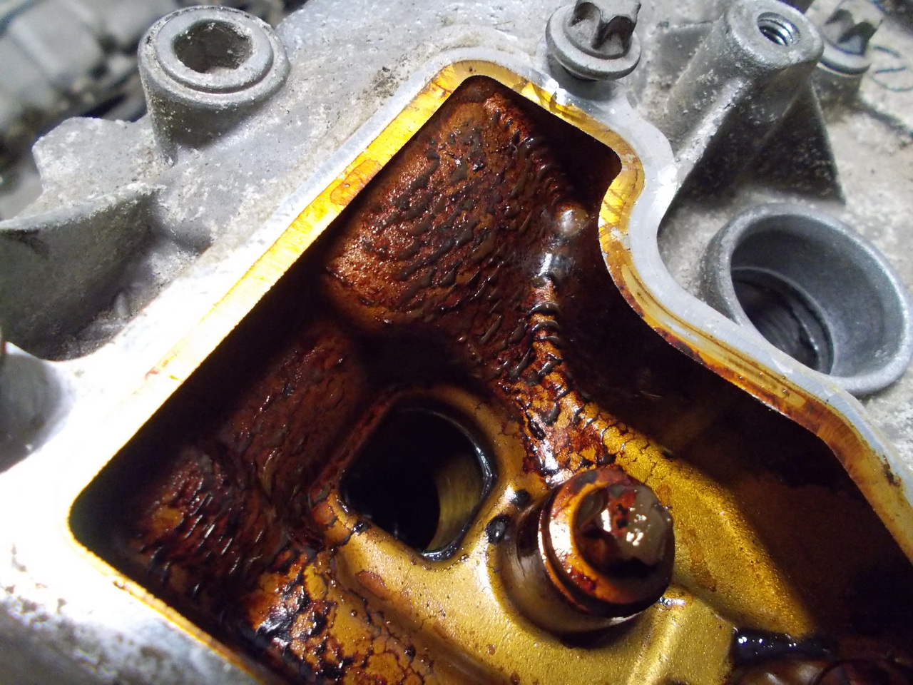

&quot;Осадочек&quot; от Mobil 1
"Осадочек" от Mobil 1
Мамой клянусь!
Таких отложений я не видел на дизельных моторах с пробегами 500 тыр!!!
Интересно, что же на это скажут любители "животворящих присадок" и "заменятели" масла "по регламенту" через 25.000 ?

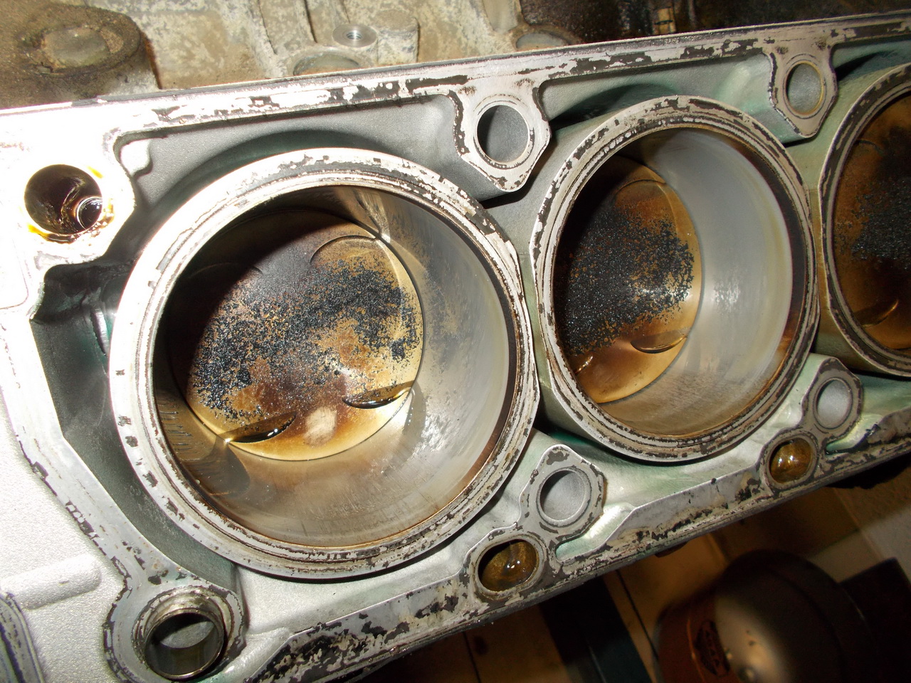

Диагностика этой проблемы простая. Достаются свечи и эндоскопом рассматриваются зеркала цилиндров.
Картинки могут быть вот такими:

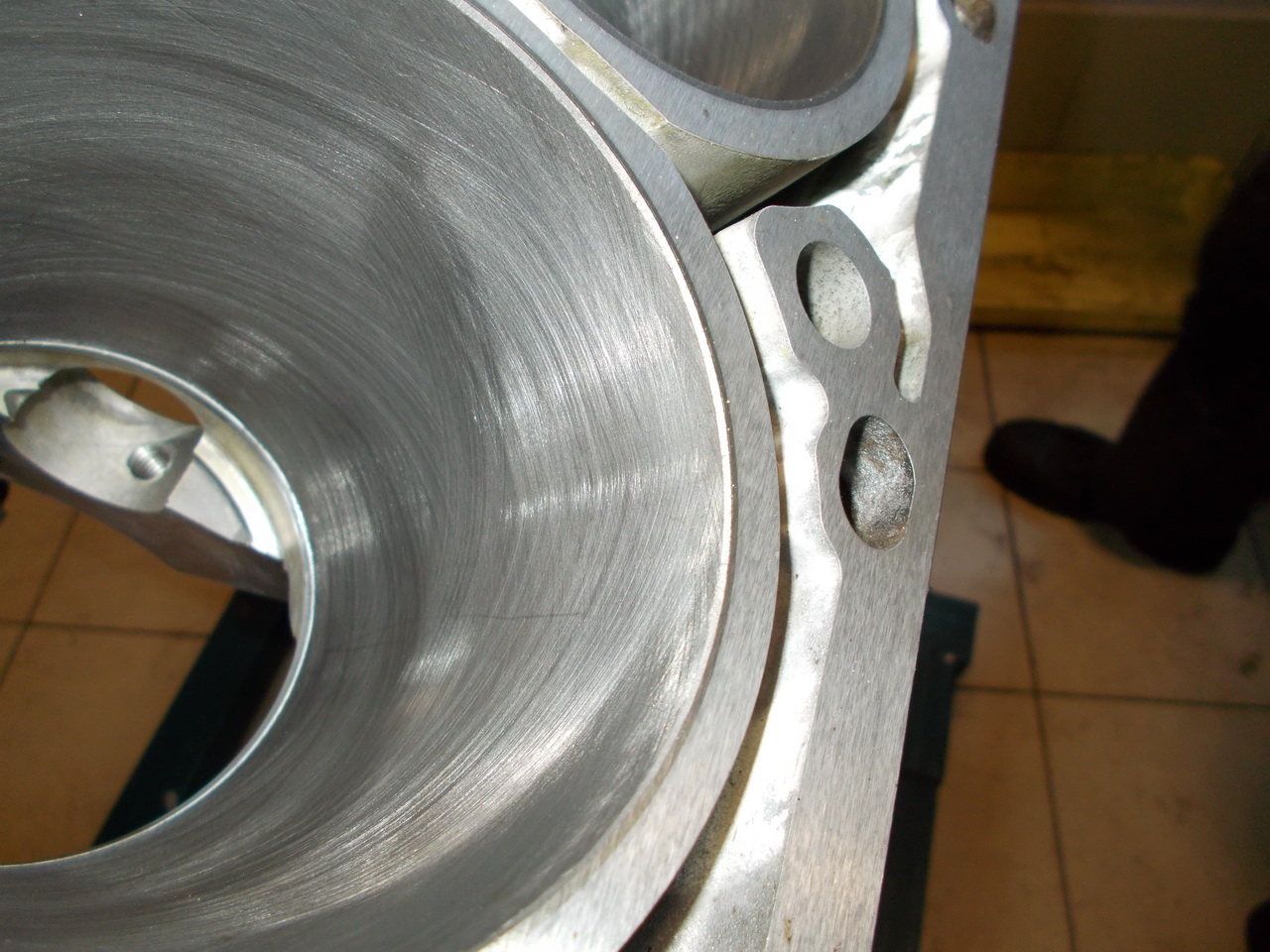

А вот если уже началось ... То нужно менять блок цилиндров, но ... Дело в том, что блок цилиндров отдельно не продается (для 272 точно)!
Официально Вам предложат купить ... НОВЫЙ ДВИГАТЕЛЬ!!!

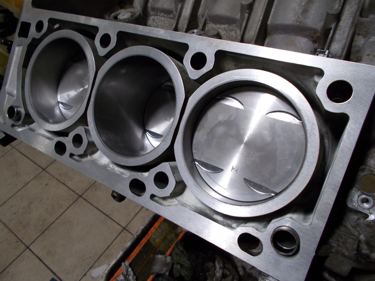

Для тех, кто очень любит свой авто и не сильно стеснен в деньгах, сейчас практикуется "перегильзовка" пострадавшего блока цилиндров.
Перегильзовка (гильзование) - это процесс расточки цилиндров и установки новых гильз.
Плюс к этому меняются ВСЕ! поршни и еще куча всякого по-кругу.
В результате получается вот так вот красиво:
Скажу сразу, в связи с малыми на сегодня пробегами перегильзованных авто, статистики отказов по ним НЕТ.
Но в перспективе, у них есть шанс ездить и ездить и ездить :a_g_a:
