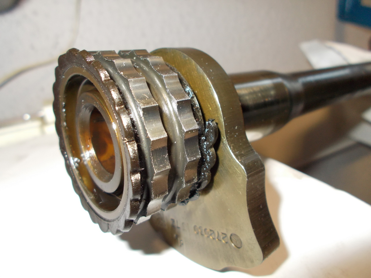

Все это может происходить из-за износа шестерни балансирного вала!
В следствии этого износа, уменьшается диаметр шестерни и "уходят" метки по правой ГБЦ (впускной и выпускной коленвалы).
Так же продукты износа шестерни вполне могут вывести из строя масленый насос, что неминуемо приведет к масленному голоданию.

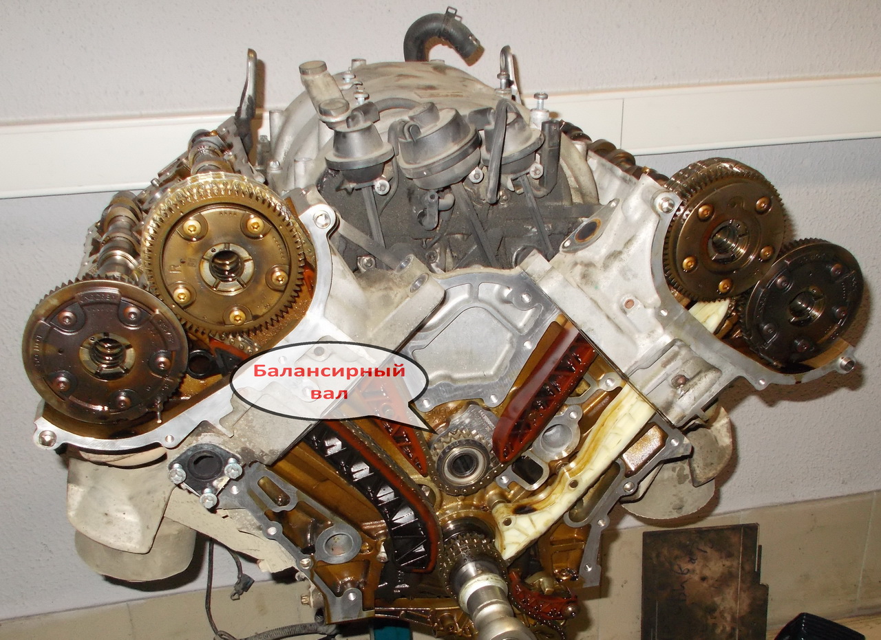

Местонахождение балансирного вала

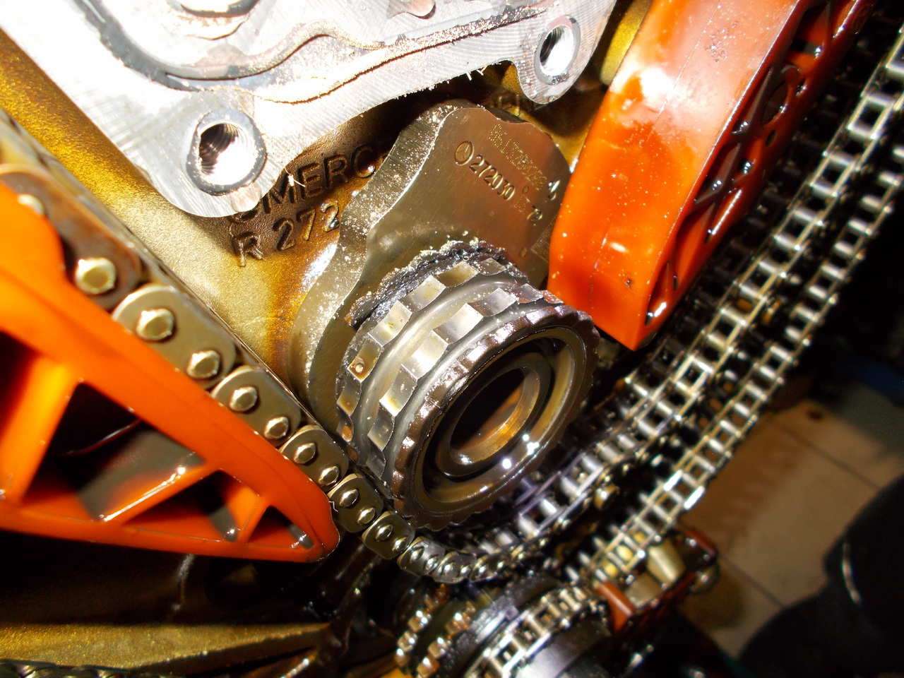

Убитая шестерня
Убитая шестерня
Убитая шестерня (в "мелкоскоп")

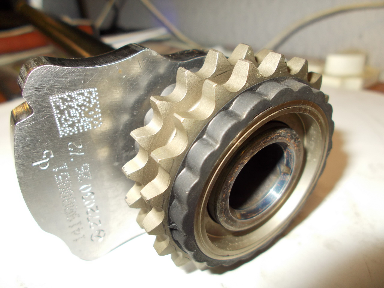

Вот так выглядит новая шестерня
На начальной стадии "заболевания", проблему можно даже не заметить. В дальнейшем - потеря мощности + расход топлива + дискомфорт от трясущегося двигателя. В особо запущенных случаях не редкость перескакивание цепи и клапана буквой "Г".

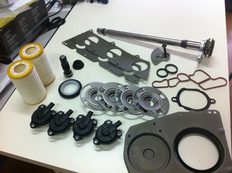

При наличии проблемы, заказывается и устанавливается ремкомплект для замены балансирного вала.
Ремкомплект балансирного вала<br />Фотка не моя. У меня нет такого белого стола :)
Обратите внимание, что в ремкомплект не входят ни цепь, ни "башмаки", ни "звезды".
Но в связи с тем, что процедура установки ремкомплекта достаточно трудозатратная (читайте дорогая), я бы посоветовал в превентивных целях менять еще цепь с "башмаками". Согласитесь что будет обидно после установки двигателя узнать, что цепь тоже того ... этого...

В настоящий момент стоимость ремкомплекта порядка 300 евро.
Покупать советую именно ремкомплект! Стоимость каждой запчасти из комплекта, но по отдельности будет намного больше.

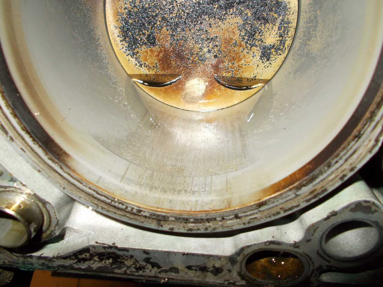

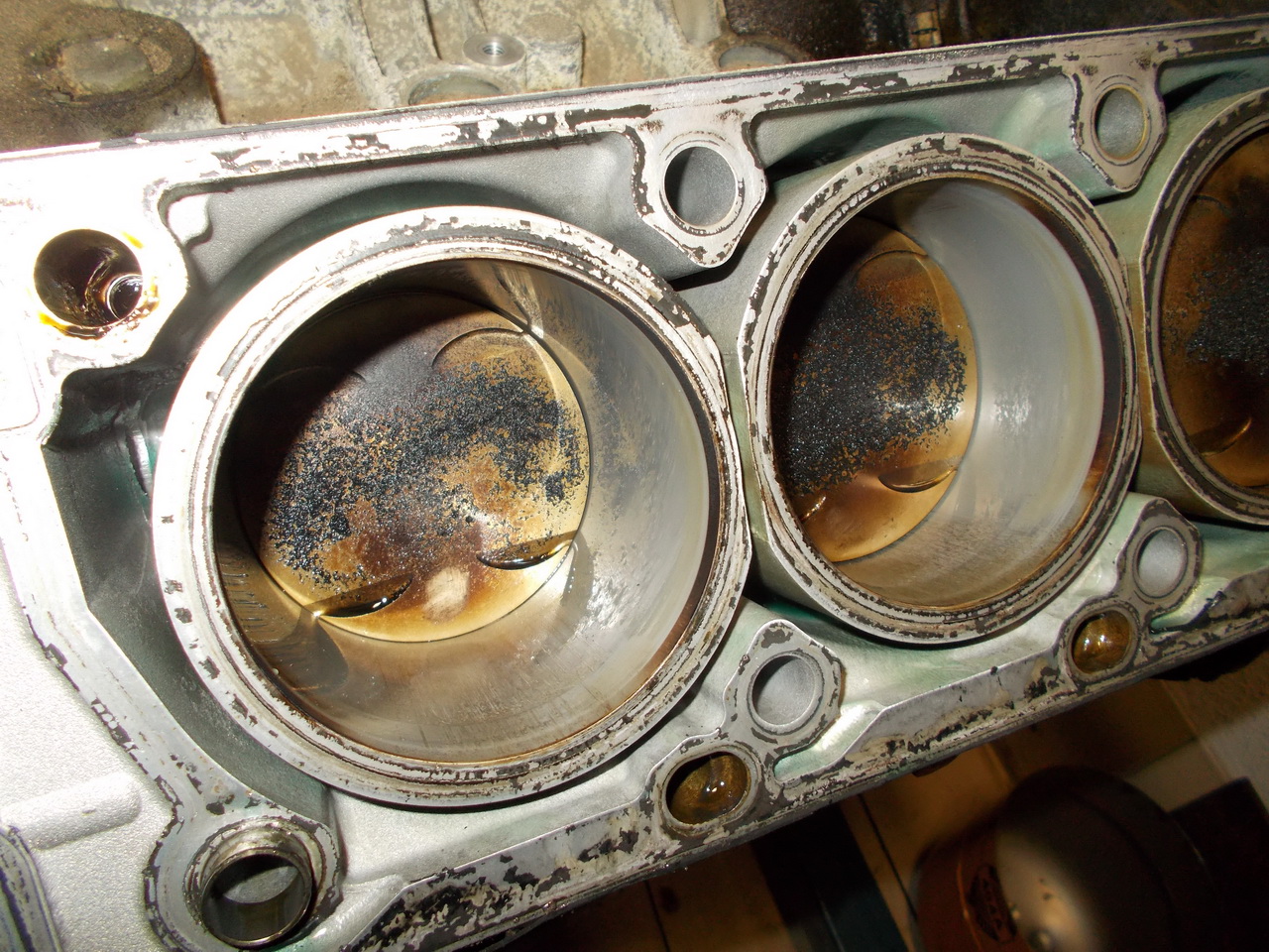

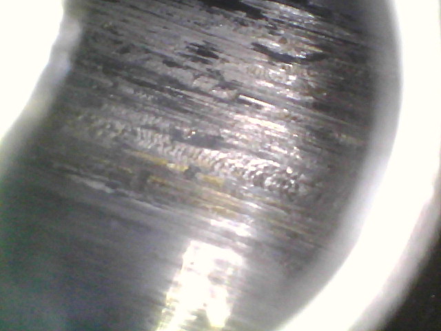

Все это может происходить из-за задиров на зеркалах цилиндров!
Если кто не в курсе, то в современных моторах, на цилиндры наносят "мега-супер-долговечное-покрытие".
Видать опять где-то что-то недоучли ... :du_ma_et:
Как и в случае с болезнью №1, на начальной стадии "заболевания", проблему можно даже не заметить. В дальнейшем - непомерный жёр масла (1 л на 100 км)

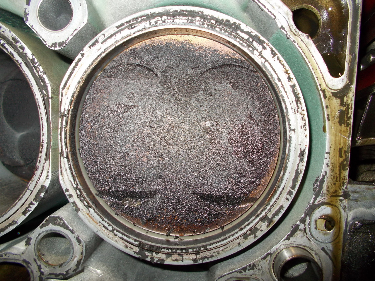

&quot;Осадочек&quot; от Mobil 1
"Осадочек" от Mobil 1
Мамой клянусь!
Таких отложений я не видел на дизельных моторах с пробегами 500 тыр!!!

Как бороться?

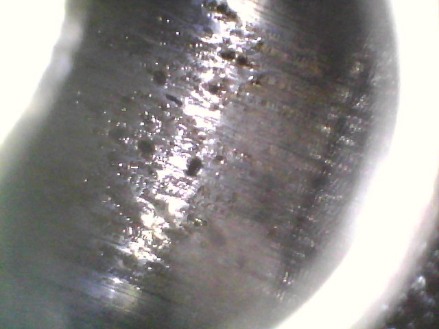

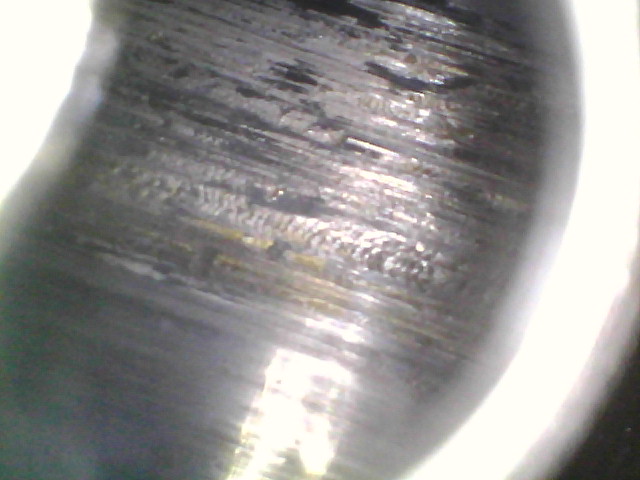

Диагностика этой проблемы простая. Достаются свечи и эндоскопом рассматриваются зеркала цилиндров.
Картинки могут быть вот такими:
Однако, зная возможную стоимость ремонта... :sh_ok:
В общем, пока масло не жрет и пропусков нет, лучше с этим не бороться совсем!

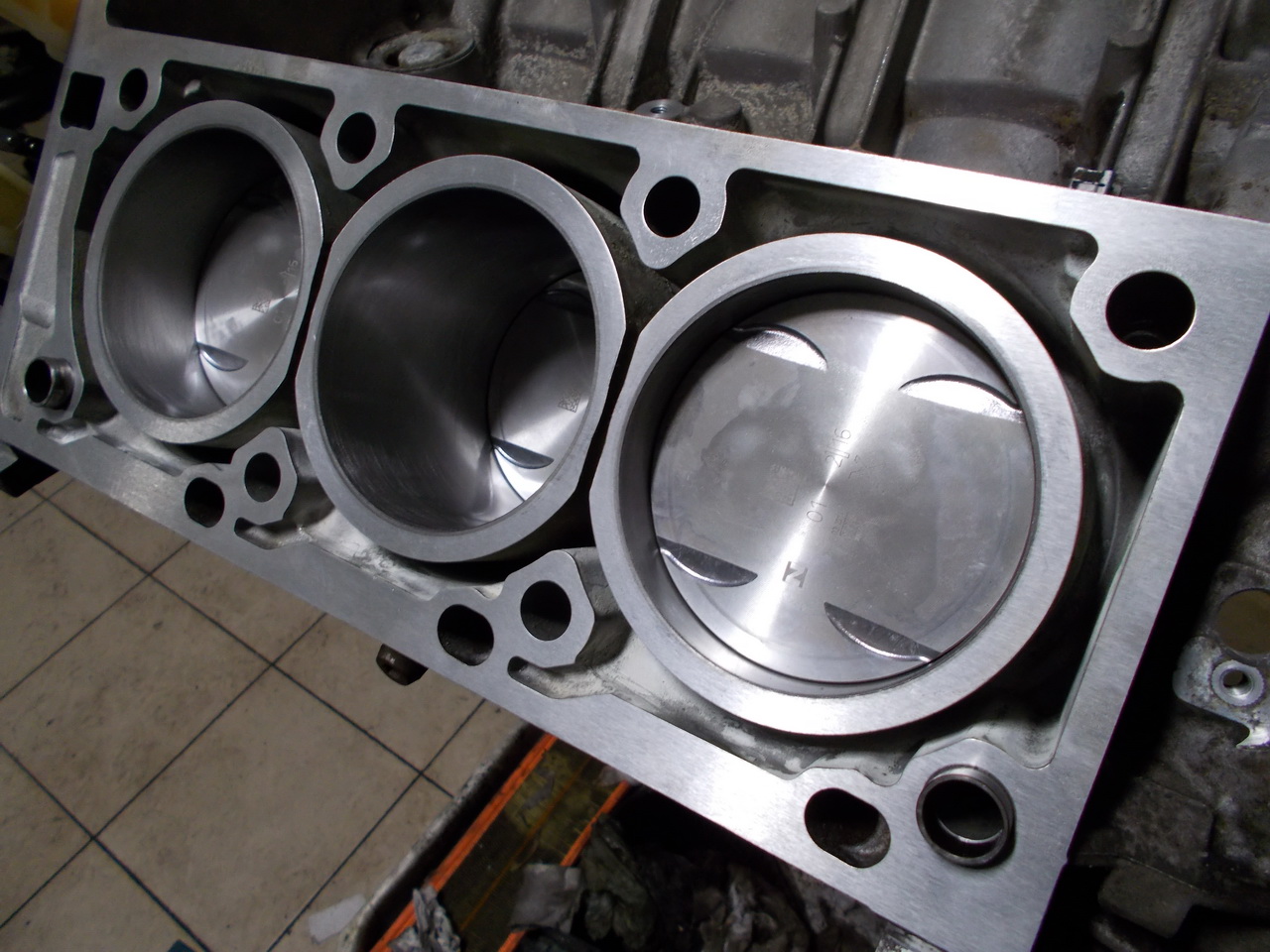

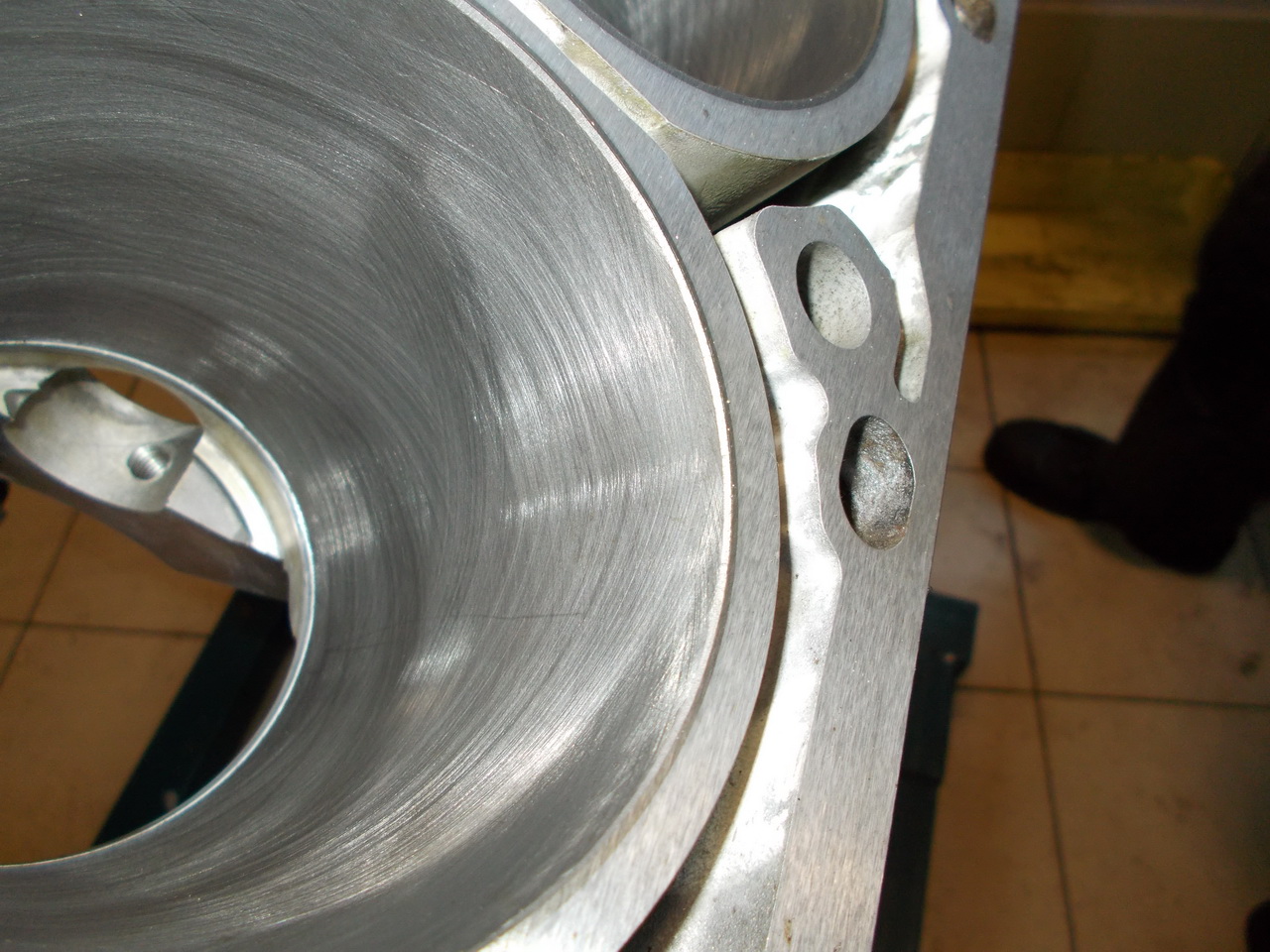

Для тех, кто очень любит свой авто и не сильно стеснен в деньгах, сейчас практикуется "перегильзовка" пострадавшего блока цилиндров.
Перегильзовка (гильзование) - это процесс расточки цилиндров и установки новых гильз.
Плюс к этому меняются ВСЕ! поршни и еще куча всякого по-кругу.
В результате получается вот так вот красиво:
Скажу сразу, в связи с малыми на сегодня пробегами перегильзованных авто, статистики отказов по ним НЕТ.
Но в перспективе, у них есть шанс ездить и ездить и ездить :a_g_a:

Стоимость перегильзовки от $2000 до где-то 4000.
Все зависит от того будут ли на момент ремонта аналоги поршней (MAHLE 130-150 за шт).
Потому как оригинальный поршень за штуку стоит 330-380 евро!
