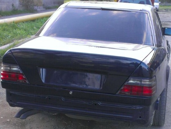

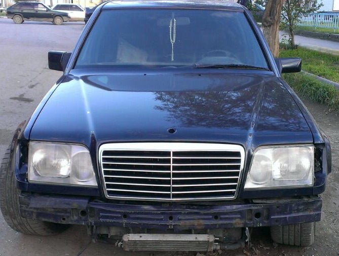

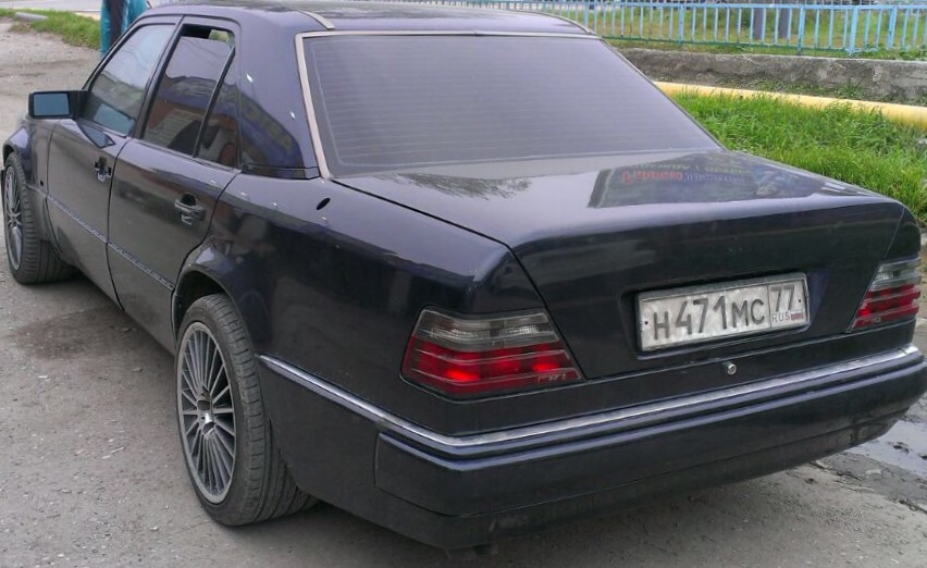

дальше по фото
Пришлось резать фото. Не лезет

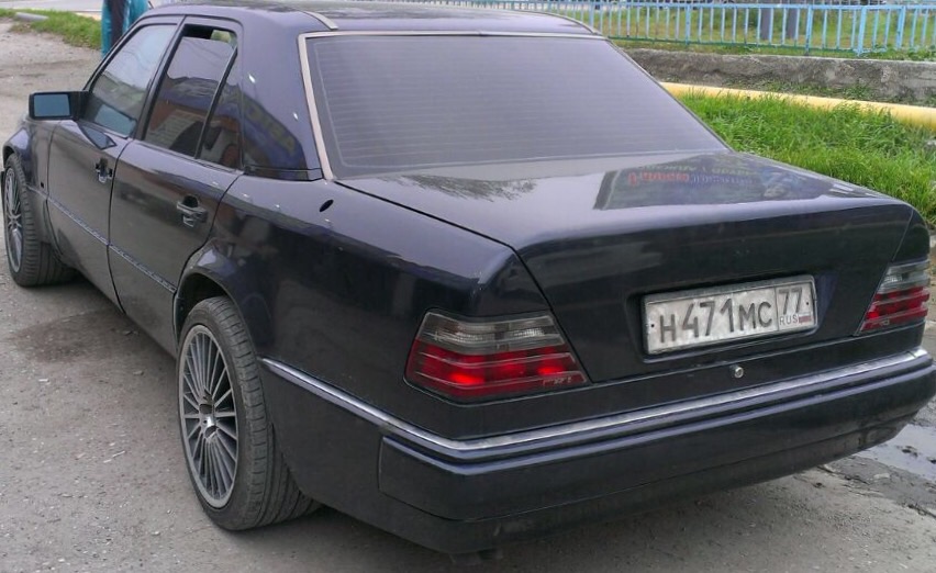

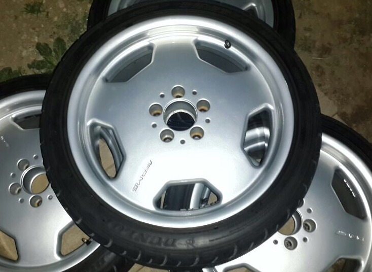

Диски будут другие. Это сменка пока по врачам мотается)

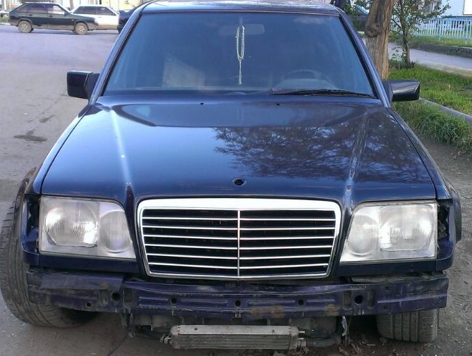

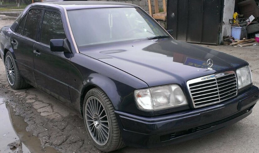

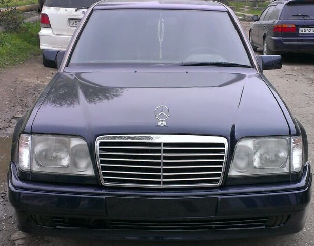

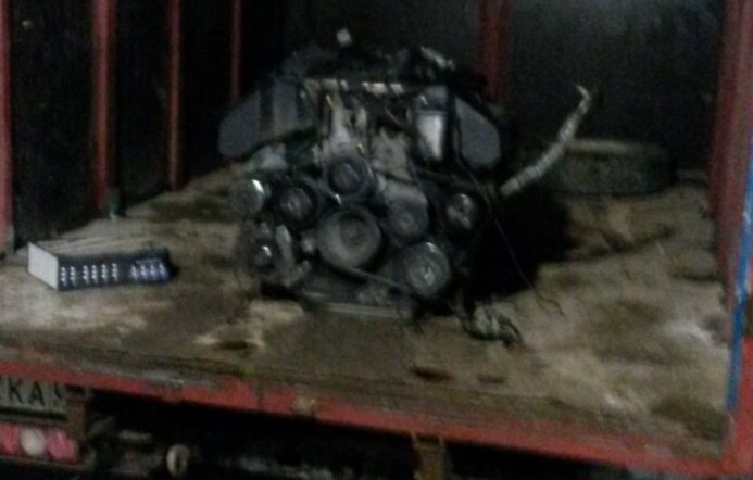

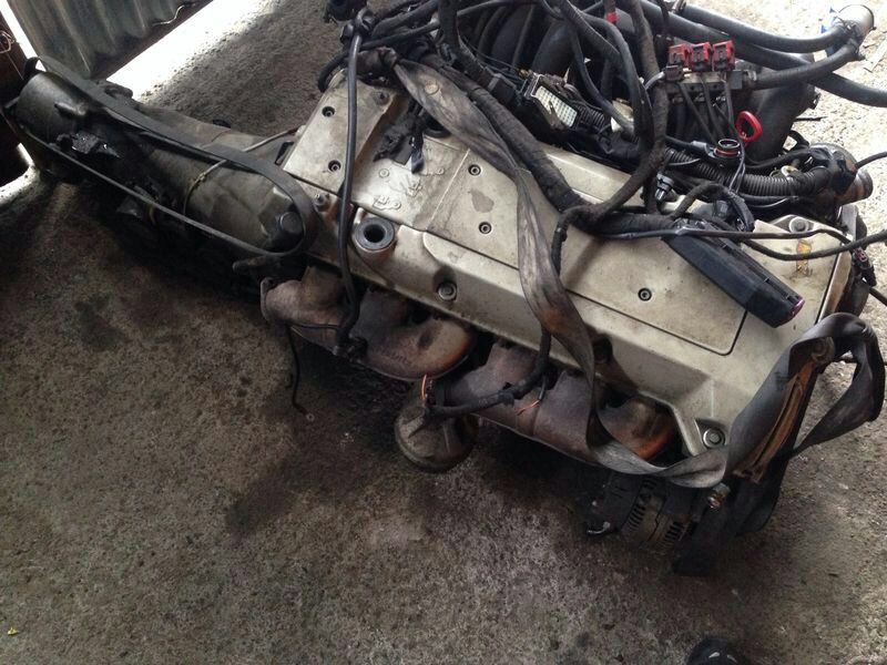

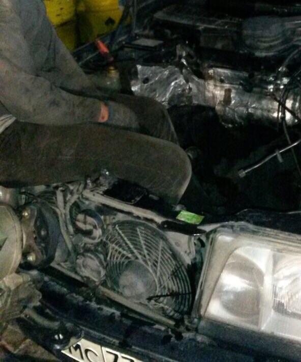

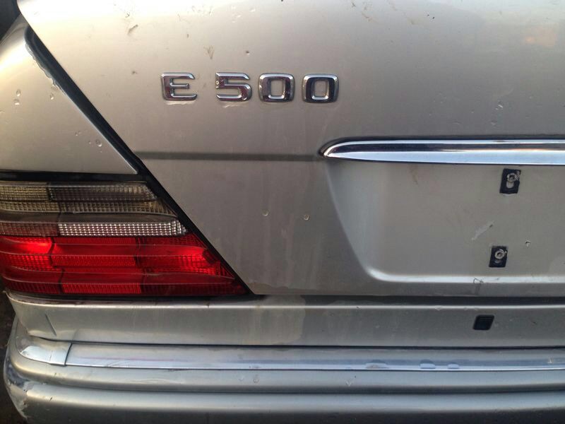

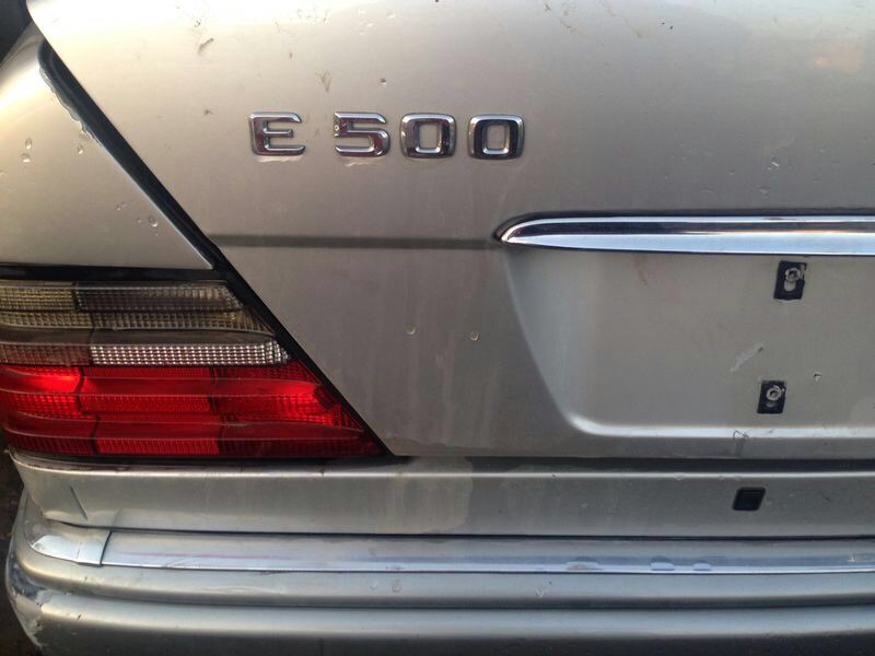

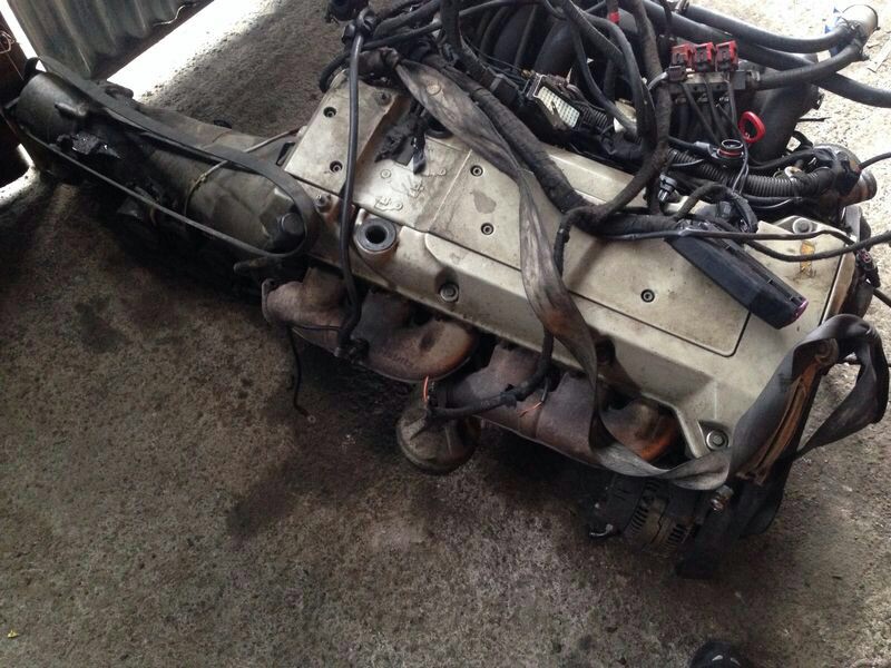

В общем захотел большего. А лучшее как известно враг хорошего :ny_tik: нашел е50 амг от 210 кузова. С коробкой и гарантией пробега до 50 тыч км. Лежал приобретенный у мастера до лучших времен. Приобрел себе 6,3 и поэтому продал е50 мне. И поэтому я назвал машину - Фрэнки ( франкинштейн) кузов w124, мотор коробка е50 амг 210 кузов, остальное е500 w124 :zvez_ochki:
Купил
Купил

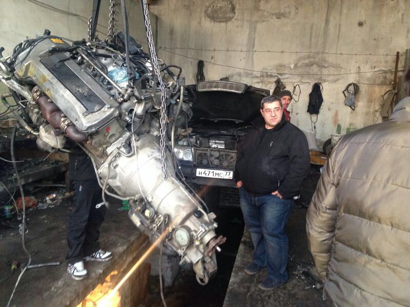

Вынули
Вынули
Вставили
Вставили

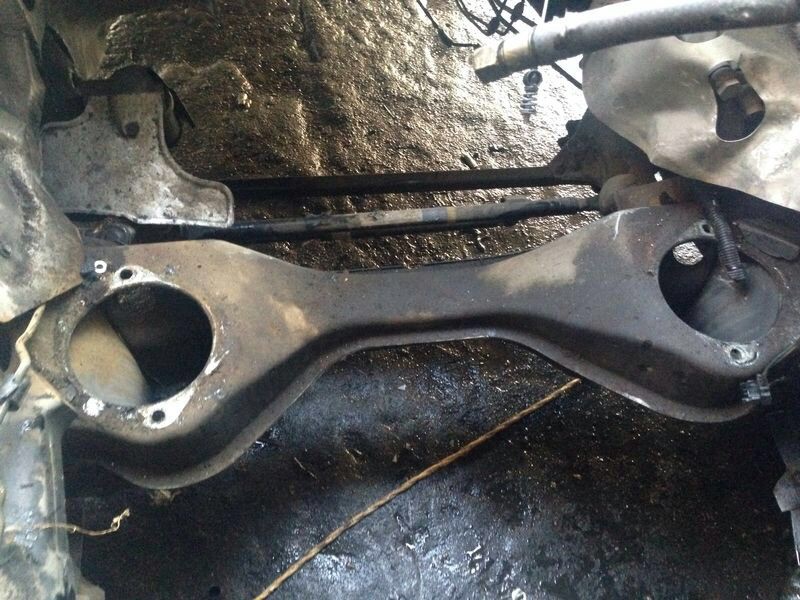

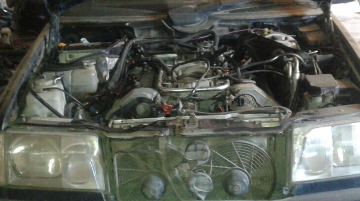

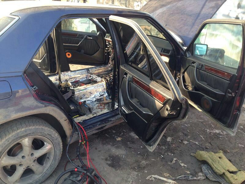

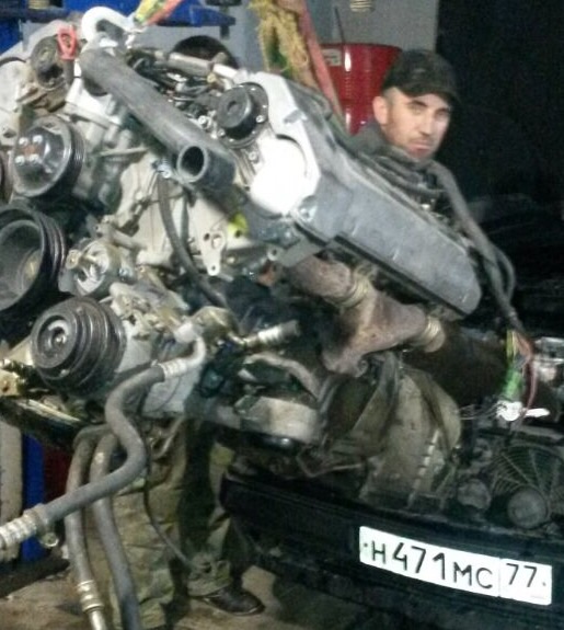

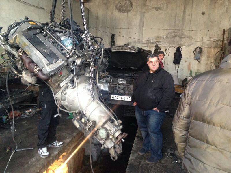

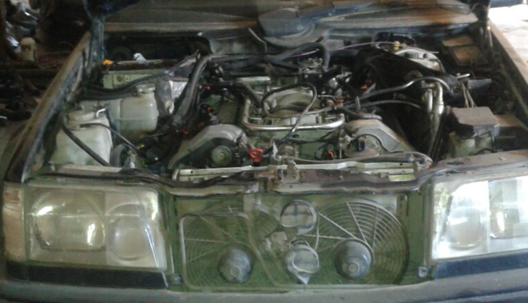

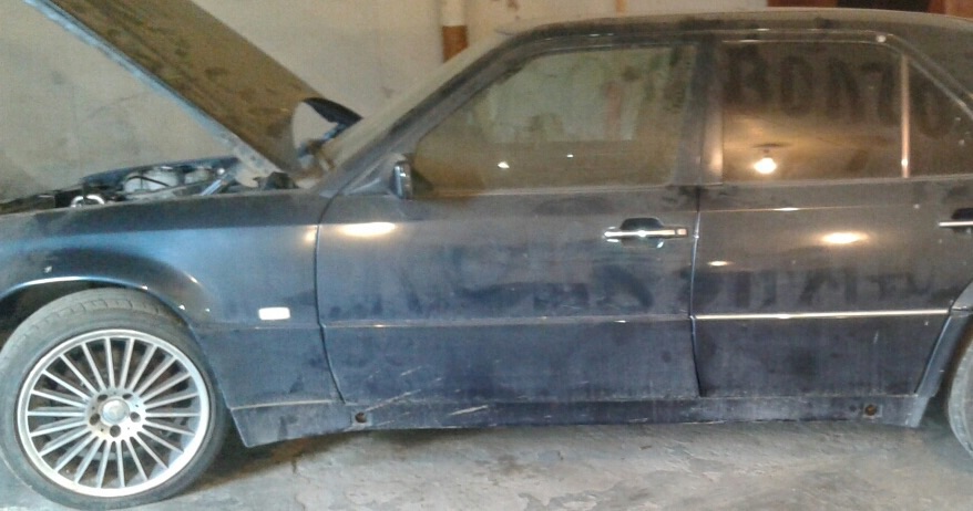

Куда то делось первое сообщение. В общем купил 124 е320, привезли из Германии. ГБО и полный электропаяльник. Три года выжимал из него все соки в свое удовольствие. Но начал он раздражать, видом, не хваткой тяги. И решил надо больше ( дайте таблетки от жадности и побольше доктор, по больше) е500! Отправил машину в Грузию и начались приключения немца на Кавказе. Купил донора за 120 тыч. Думал повезло так дешево. Оказалась мышеловка :hi_hi_hi: . Но мир не без добрых людей. Поймал мошенника, вернул донора и начался свап. Потом еще драки с грузинами( полиция оштрафовала мастеров на 2 тычи у.е за драку с иностранцами :ya_hoo_oo: ) когда узнал что меня кинули в сговоре с мастерами! С новым сердцем, шкурой и потрохами ( от е320 остался остов кузова, капот, левые двери, лобовое и заднее ветровое стекла, руль, шторка) пригнали на покраску в Дагестан. Попробую выложить сюда фото потом продолжу. Как то шиворот на выворот получилось, но я в первый раз, поэтому пардон :)

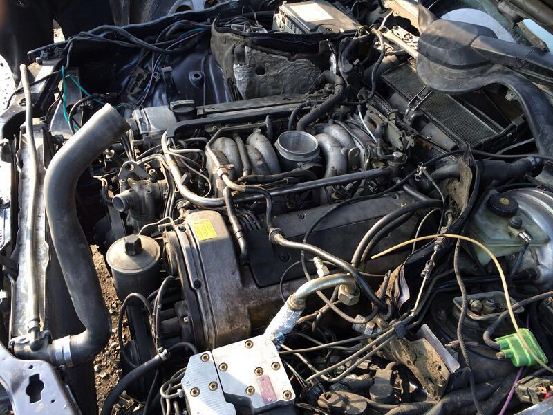

Сердце пациента
Сердце пациента
Донор- серИй волк
Донор- серИй волк
Сердце донора
Сердце донора

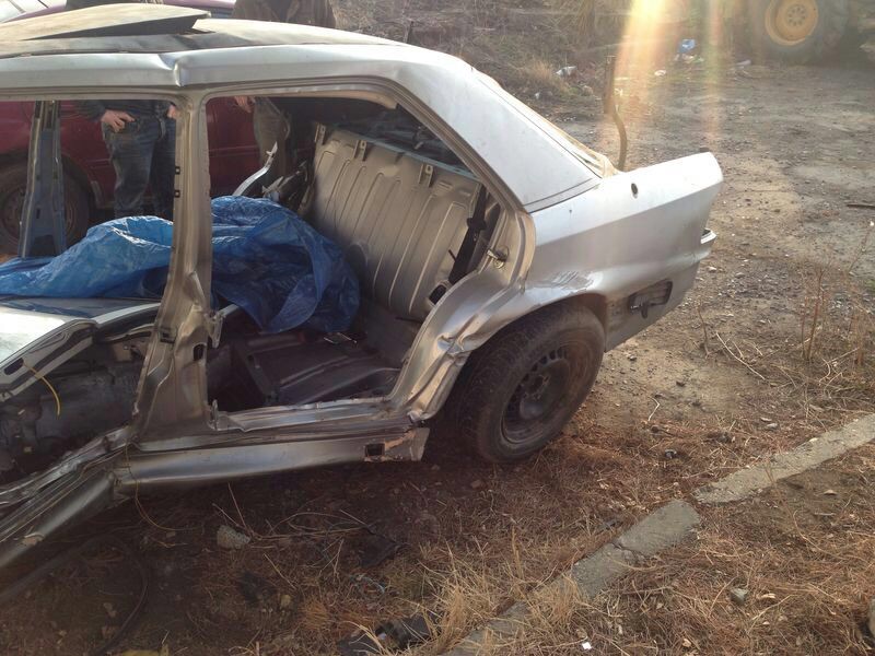

Донора били
Донора били

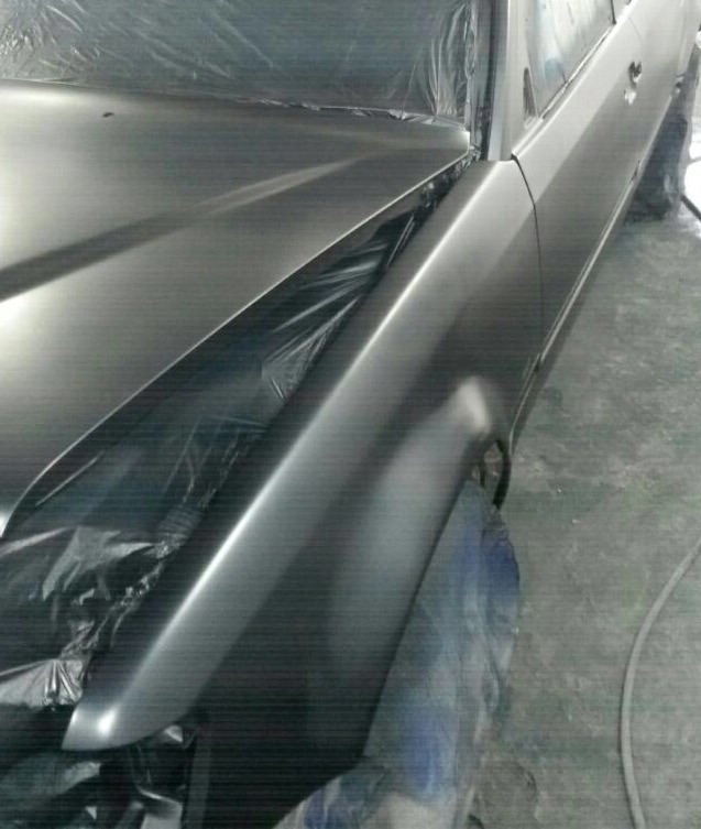

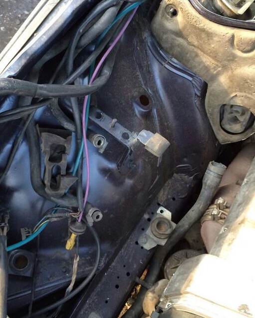

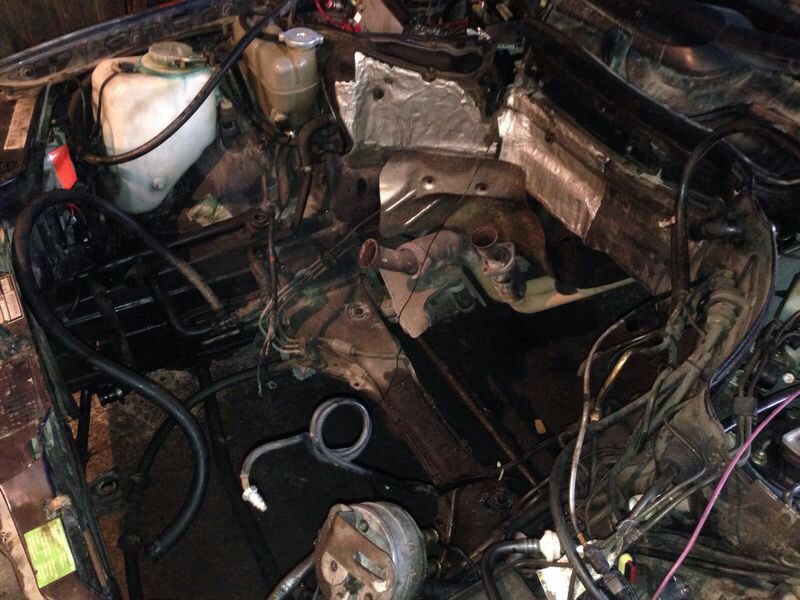

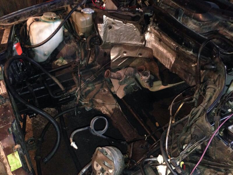

Пациент. ВСЕ меняли и нижнюю часть панели. Печь

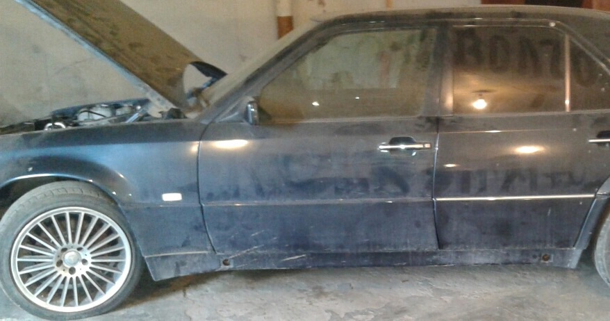

Готовили отсек перед установкой мотора

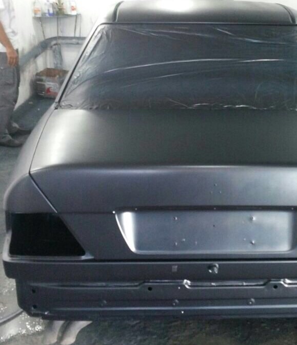

Фото до покраски почему то не лезут сюда. Еще многие не лезут не знаю почему. Вставлю которые подходят по размеру
Сделал обрезания фоткам)

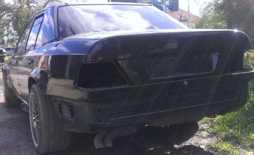

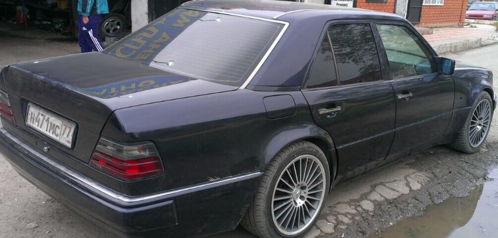

Спасибо за поддержку. На самом деле в общем год жду, чуть не плюнул на все. Но поездил на готовом стоке - волк, сил набралось. Читал на каком то форуме как в сток 124 е500 устанавливают е50 amg. Там коробам пятиступка со своими мозгами. Хвастал что такой единственный. Больше не будет хвастать :) еще раз спасибо за отклики. Крайние фото перед операцией( доктор в Грузии покупает проводку для установки)
Разноширокий оригинал. Новая резинямнямням

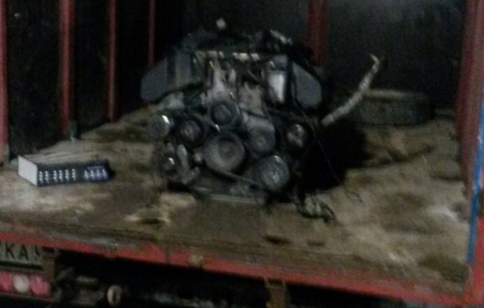

приветствую всех. Пришёл ещё ответ от Sidney(ещё раз спасибо). Подтвердил, что мотор+коробка от е50amg. Причём конец 96 года. Мастер до сих пор возится с машиной. Жалуется что заклевали фискальные и другие проверяющие органы, говорит видимо создал конкуренцию. Конечно- грузин в Чечне:) кстати делает свапы - на "спринтер" (микроавтобус) ставит v8, как я понял 113(306 сил который) если влезут будут фото.
Пришлось сильно обрезать, но все понятно
Сообщения: 2898
Поблагодарили: 46 раз
Re: Из w124 в e50amg
Сообщение sidney » 30.11.2015 22:27
С моей точки зрения все более-менее сходится.
W210 (по VIN) был в исполнении для Японии, а насколько я в курсе, горячие грузинские парни страсть как любят таскать машинки именно из под джапов, а не из Европы. По крайней мере знаю минимум 2 других человек из Грузии на российских мерседес форумах, имевших мерседесы именно из Японии.
Донора вы, кажется, как раз где-то в тех краях и нашли. Хотя все же интересно где та чертова табличка AMG... Разве что горячие грузинские парни таки ее свистнули на сувенир.
