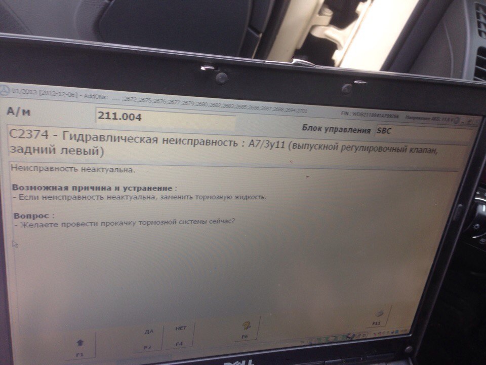

Еще вопрос, может ли быть так что у меня не блок сдох а что то другое? И еще... перед поездкой в сервиз менять тормозную жидкость?(чтоб не придирались) ?
P.S Прежде никаких ошибок по тормозам или ESP ABS не было. Только один раз зимой какая то ошибка была когда в снег зарылся, подумал что из-за снега контакты датчиков износа замкнулись и забил.
Машина W211 2002 Е320 WDB2110651A042442 Пробег - 150.000 км

Тут нужна была диагностика блока "по горячим следам"xoro91 писал(а):... Еще вопрос, может ли быть так что у меня не блок сдох а что то другое? И еще... перед поездкой в сервиз менять тормозную жидкость?(чтоб не придирались) ?...
Сказать что виноват просто блок, это ничего не сказать! Чтобы рассуждать о том или ином, нужна конкретная ошибка!
Причиной такого поведения может быть:
1. Воздух в системе
2. Ресивер
3. Сам блок

Та ошибка котрорая была во время езды (когда тормоза отказали) точно не помню. Когда уже машина была остановлена ыла ошибка Reduced braking power на красном
Reduced braking effect. Longer stopping dist. Но отказывают ли от этого тормоза - я не знаю...

Это не ошибки!xoro91 писал(а):Спасибо за отзыв!Gonza писал(а):Тут нужна была диагностика блока "по горячим следам"xoro91 писал(а):... Еще вопрос, может ли быть так что у меня не блок сдох а что то другое? И еще... перед поездкой в сервиз менять тормозную жидкость?(чтоб не придирались) ?...
1. Воздух в системе
2. Ресивер
3. Сам блок
Это инфа для водителя.
