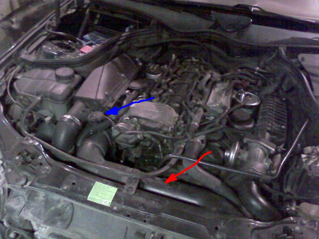

Пациент - W203 2.2cdi 2002 г.в., генератор Delphi.
Для начала отсоединяем клему "-" от аккумулятора.
Снимаем крышку (накладку) на двигатель, защиты двигателя и коробки снизу.

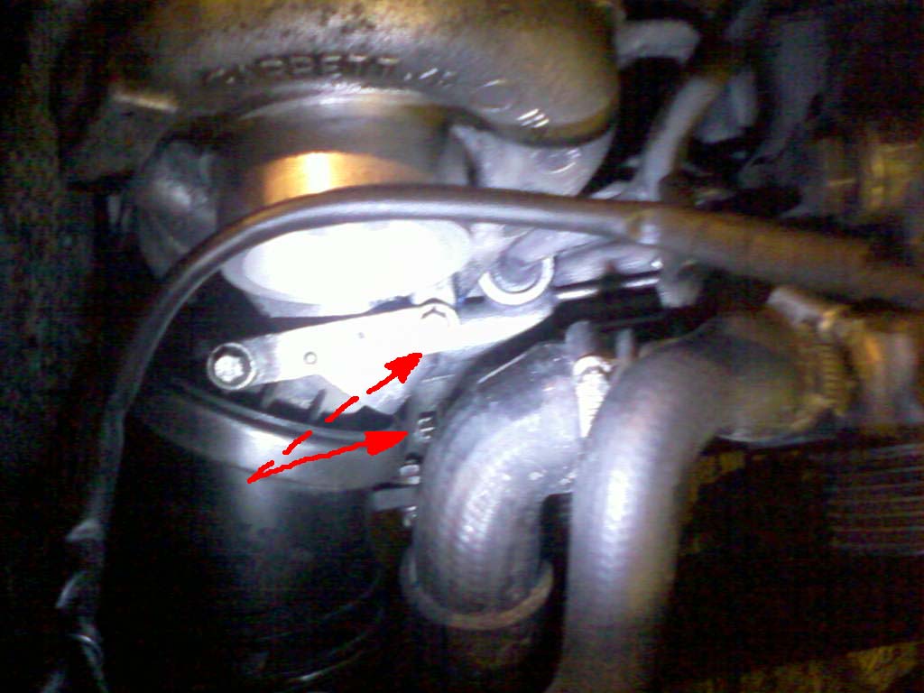

Снимаем заборник воздуха, идущий к воздушному фильтру (на фото 1 отмечен красной стрелкой)
Фото 1
Фото 1
Снимаем поликлиновый ремень (генератора).

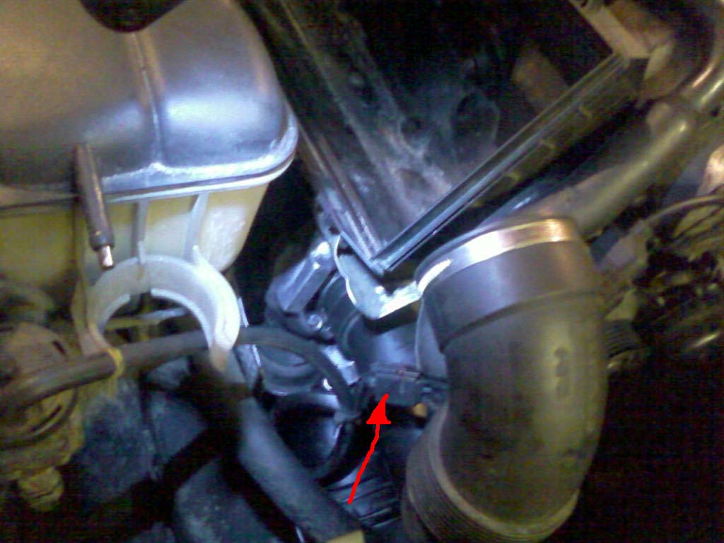

Отсоединяем штекер на расходомере воздуха (фото 1 - синяя стрелка), снимаем воздушный фильтр вместе с корпусом (фото 2 - болты Е10).

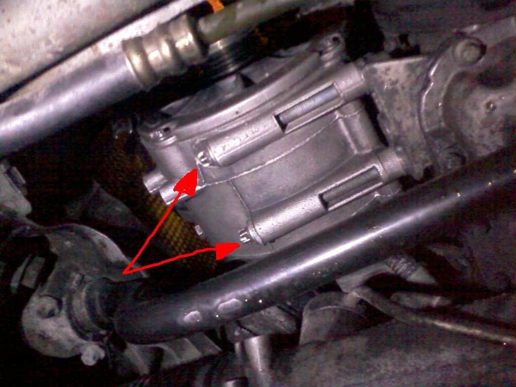

Отсоединяем штекер на датчик (на фото 3 отмечен стрелкой) на патрубке от воздушного фильтра к турбине и снимаем сам патрубок.

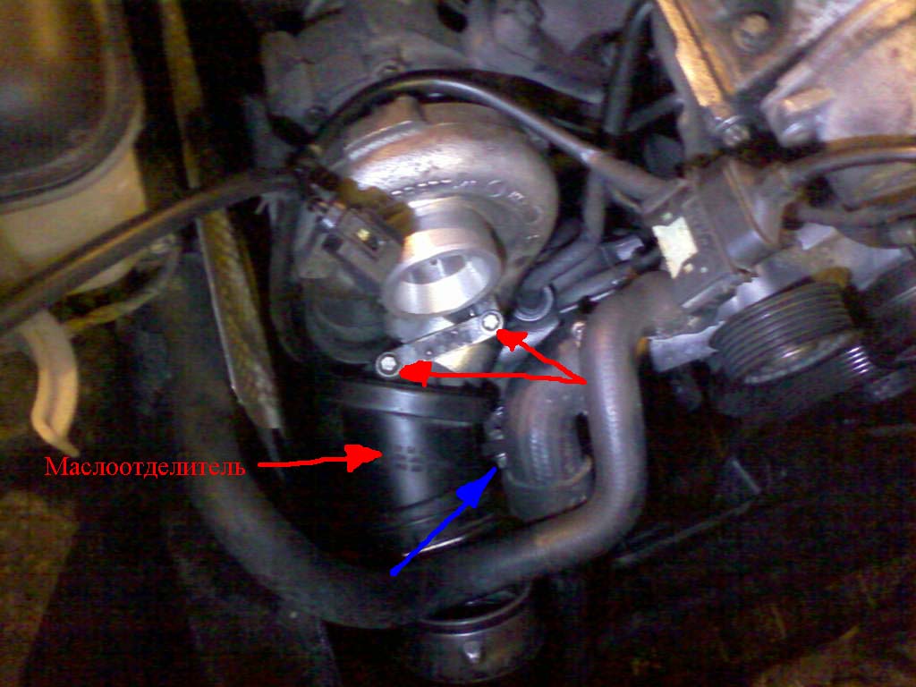

Отсоединяем патрубок от маслоотделителя после турбины (фото 4)

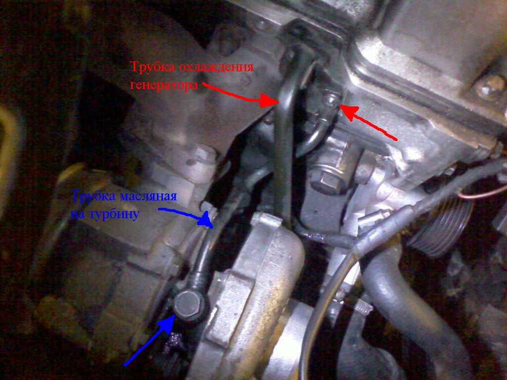

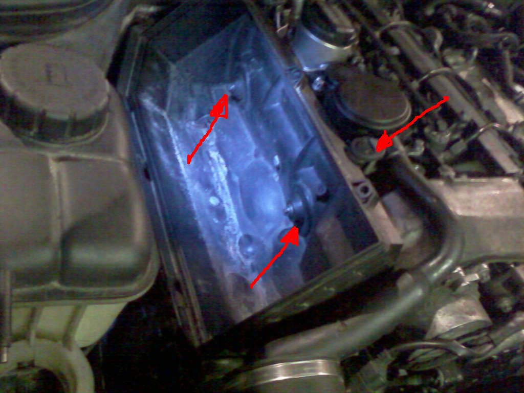

Откручиваем маслоотделитель - болты Е10 на турбине и на самом маслоотделителе (отмечено красными стрелками на фото 5) и двумя болтами крепится к лицевой стороне генератора (один из болтов отмечен синей стрелкой на фото 5 и два болта красными стрелками на фото 6 вид снизу) и снимаем/отсоединяем сам маслоотделитель от турбины

Откручиваем болт Е10, который держит трубки охлаждения генератора и масляную на турбину (фото 8 - красная стрелка).
Для того, чтобы снять трубку охлаждения генератора, необходимо сначала снять трубку масляную на турбину и для этого еще откручиваем болт (фото 8 - синяя стрелка) на 13, крепления трубки к турбине.
