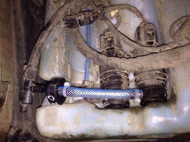

У меня была такая проблема: на заглушенной машине (W203) льет с первого раза, на заведенной с третьего.
Проблема решилась врезкой клапана от тойоты 85321-26020, теперь льет с первого раза.

После тщательных расследований и выяснения причин и обстоятельств, поставлен диагноз - недержание обратного клапана обеих форсунок омывателя.
Средняя стоимость одной форсунки 550 тыс.руб. Т.е. Две форсунки 1100000 руб
Принято решение поставить обратный клапан сразу после бочка. Выбрал простой клапан от ВАЗ стоимостью 9000р. и отрезок шланга 10см. стоимостью 1000р.
Итого бюджет ремонта уменьшен в 110 раз.
Отрезок шланга длинный для того, что бы была возможность прижать клапан к бочку, и спокойно поставить локер бампера.

Недержание клапана в форсунках. Врезайте в трубку любой подходящий
