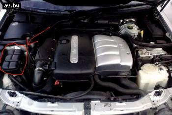

То что на рисунках обведено красненьким - электрический дополнительный подогреватель!!!
И к тому что Вы тут бружно называете ВЕБАСТОй отношения не имеет!!!

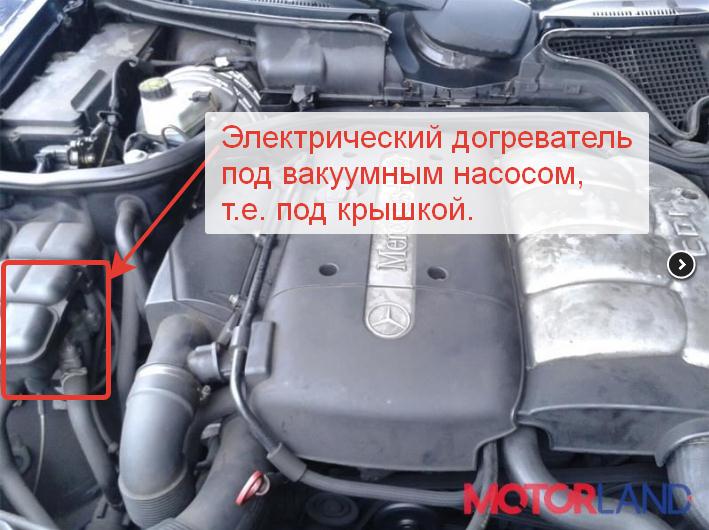

Если не ошибаюсь, то на W210 электрический догреватель ставился только в одном месте - смотри фото. Если вы про вебасто, то она ставилась на W210 под правой фарой по ходу движения.

Термостат, помпа, охлаждающая жидкость, шланги - всё это проверено в первую очередь. работает исправно. большой круг холодный. малый еле тёплый! И повторюсь! Пишу про электрический догреватель тосола, а не про вебасто. догреватель ставится во многих местах, а не в одном. как на вашей картинке. на картинке ниже - подобие моего мотора.
