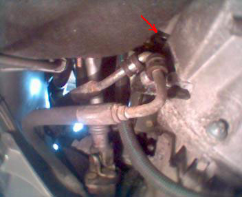

Я, видимо из-за того, что ночь не спал, перепутал гайки и поначалу раскрутил сам корпус стартера, не снимая его с машины. Поняв ошибку, быстро собрал все обратно и стал искать упомянутые болты (2). Один нашел - на том самом месте где он и на картинке нарисован. Где второй? Не вижу как не лазил и не щупал. Подскажите

Вооружившись специнструментом, первый болт час назад был успешно выкручен. На фотке красной стрелкой указано отверстие, куда он вставляется (фото с телефона, качество не ахти, но дырку видно). Стартер стоит мертво и не шевелится. Где находится второй болт, не догоняю. Позвонил дяде Васе аж два раза, сказали искать выше по шву соединения коробки с двигателем. Глазами ничего не вижу, общупал все руками - нет там болтов.
Может у кого хоть фото или рисунок стартера есть - хоть понять где у него второе ухо, которым он крепится к машине? Не хочется ехать в сервис сдаваться

Короче я открутил болт 1. Вижу ухо 2
Как долезть до отвестия 3 - не фига не понимаю - мешает коробка. Сверху? Или из салона есть где доступ?

При помощи трёх удлинителей по 30 см. Удляняем головку ключа до 90см + карданчик из набора "стаб" или "форс" и крутим.......

Почему то был уверен, что отписал про это в данной теме, оказывается нет. Да, снимал точно также, собрав длинный удлинитель и предварительно вывесив коробку (она опустилась на 2-3 см, что дало необходимое пространство засунуть удлинитель).

Хе-хе, знакомая картина... Была точно такая же проблема, точно такая же машина. После того как пыхнуло 3 или 4 предохранителя, процесс остановился, но зато она перестала заводится с первого раза (из-за втягивающего). Иногда можно было и 3-4 минуты сидеть в машине щелкать ключом, пока заведется. Из-за гемморности съема стартера вопрос постоянно откладывался, но потом был все таки решен. Оказалось, что выгорел один пятак, полностью.
Для сьема стартера коробку снимать не надо! Достаточно ее вывесить на подъемнике, на 3-4 сантиметра. До нижнего болта крепления стартера вы долезите без проблем, а до вернего (он точно напротив нижнего) после вывешивания коробки с помощью нескольких переходников. Там получится длинна ключа что-то около метра.
