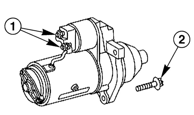

Полез снимать. По мануалу написано
5. Отверните гайки (1) и отсоедините электрические провода от стартёра.
6. Выверните 2 винта (2) на стартёре.
7. Отведите в сторону жгут кабеля с держателем и выньте стартёр вниз из двигательного отсека.
Я, видимо из-за того, что ночь не спал, перепутал гайки и поначалу раскрутил сам корпус стартера, не снимая его с машины. Поняв ошибку, быстро собрал все обратно и стал искать упомянутые болты (2). Один нашел - на том самом месте где он и на картинке нарисован. Где второй? Не вижу как не лазил и не щупал. Подскажите

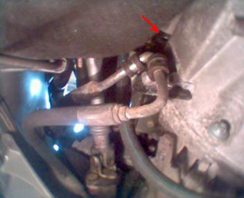

Вооружившись специнструментом, первый болт час назад был успешно выкручен. На фотке красной стрелкой указано отверстие, куда он вставляется (фото с телефона, качество не ахти, но дырку видно). Стартер стоит мертво и не шевелится. Где находится второй болт, не догоняю. Позвонил дяде Васе аж два раза, сказали искать выше по шву соединения коробки с двигателем. Глазами ничего не вижу, общупал все руками - нет там болтов.
Может у кого хоть фото или рисунок стартера есть - хоть понять где у него второе ухо, которым он крепится к машине? Не хочется ехать в сервис сдаваться

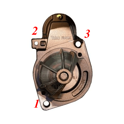

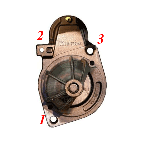

Короче я открутил болт 1. Вижу ухо 2
Как долезть до отвестия 3 - не фига не понимаю - мешает коробка. Сверху? Или из салона есть где доступ?

При помощи трёх удлинителей по 30 см. Удляняем головку ключа до 90см + карданчик из набора "стаб" или "форс" и крутим.......

Почему то был уверен, что отписал про это в данной теме, оказывается нет. Да, снимал точно также, собрав длинный удлинитель и предварительно вывесив коробку (она опустилась на 2-3 см, что дало необходимое пространство засунуть удлинитель).

Для сьема стартера коробку снимать не надо! Достаточно ее вывесить на подъемнике, на 3-4 сантиметра. До нижнего болта крепления стартера вы долезите без проблем, а до вернего (он точно напротив нижнего) после вывешивания коробки с помощью нескольких переходников. Там получится длинна ключа что-то около метра.
