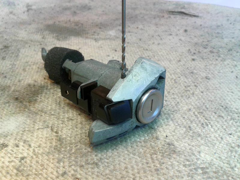

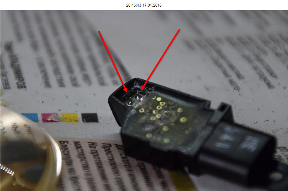

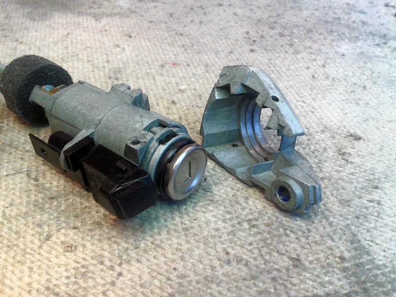

Поразвлекался сегодня. Видео вверху практически верное, за исключением 3-х моментов
1) Крючок, который держит датчик, я не срезал - у меня нет такого инструмента, как у автора. Взял шуроповерт и сверло 1мм, высверлил два штыря, которые держат металлический колпачак всего цилидра. После снятия колпачка датчик извлекается абсолютно также, как на видео.
2) Фен не нужен. Проблема в 99,9% в непропайке двух ножек датчика к плате. Соответсвенно компаунд, которым залит весь датчик, не нужно снимать полность - сделать это нужно только в месте крепления ножек датчика (см. фото). Снимается острым ножом или тонкой отверткой на ура, без всяких фенов
3) После пропайки автор смазал плату какой-то чачей (для защиты от воды/грязи). Чачи у меня опять таки нет - использовал обычный клеевой пистолет
Ну и всё. Как результат - закрывает и открывает с пяти метров :ya_hoo_oo:

Картинки по процессу вскрытия сверху добавил
Не мои (кроме последней фотки), но я делал также
