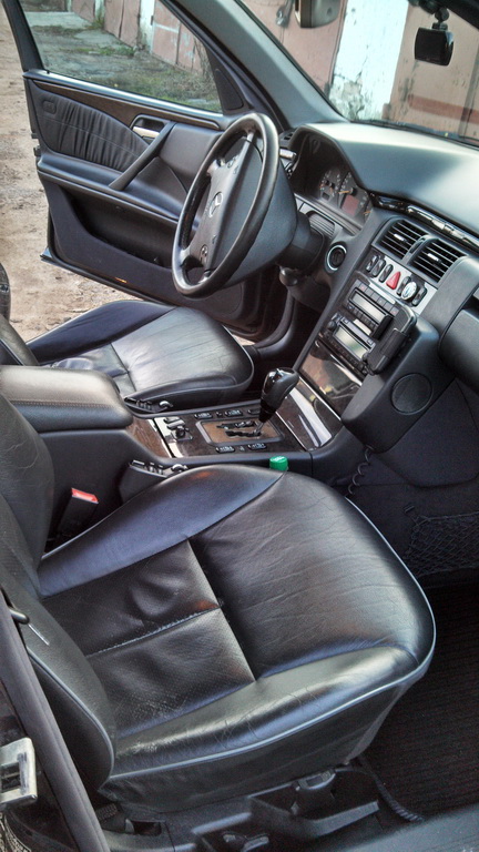

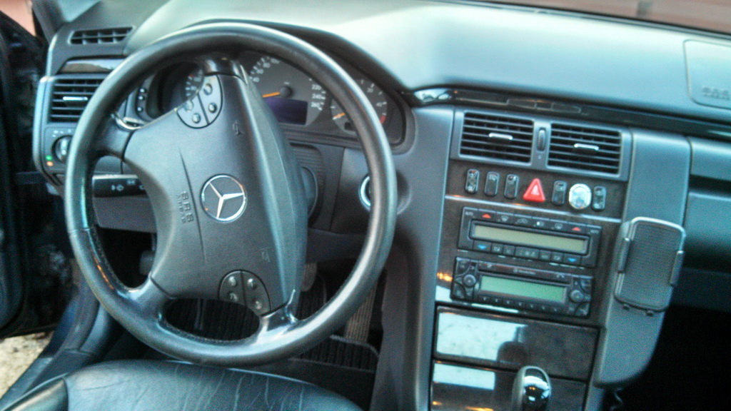

Фото из объявления:
Пробег 398387км. Вроде не бита. Полностью крашено (поэтому без жуков), промазано, даже на удивление по всему периметру поклеена какая-то шумоизоляция. Покрашена машина была не лучшим образом, но всеже, резину под замену, лампочка SRS горела, не работал задний правый стеклоподъемник, климат тоже не работал и с битыми пикселями, морда как у всех авантгардов опущенная. Но ехала машинка "хорошо".

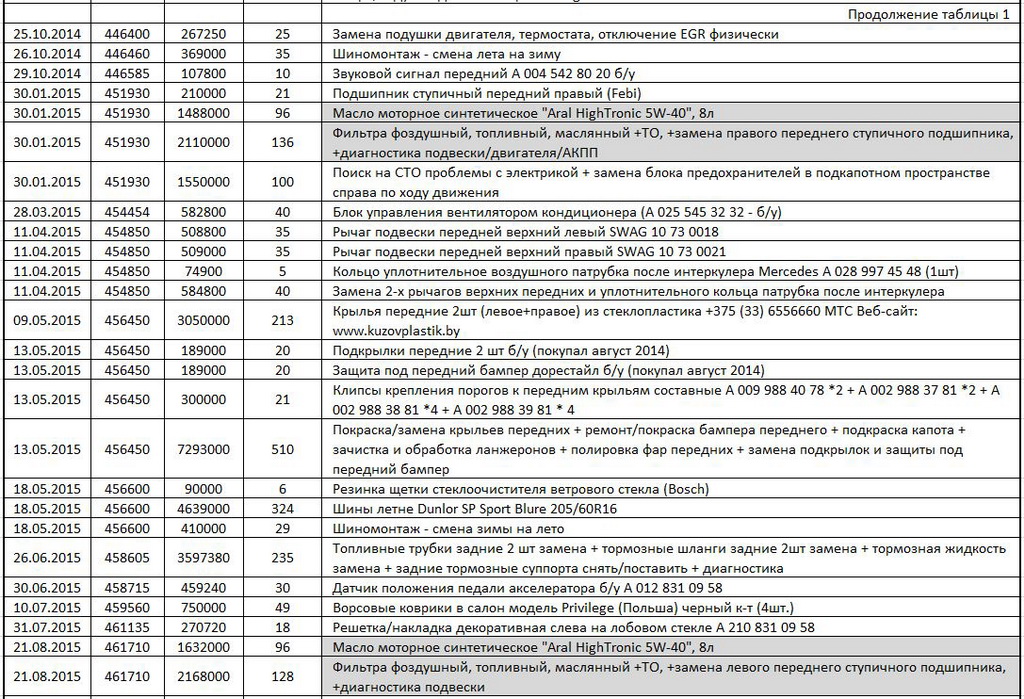

Давно не писал про свое авто. И в принципе чего писать - бегает, обслуживаю периодически, едет, тормозит и т.д. и т.п. :-)

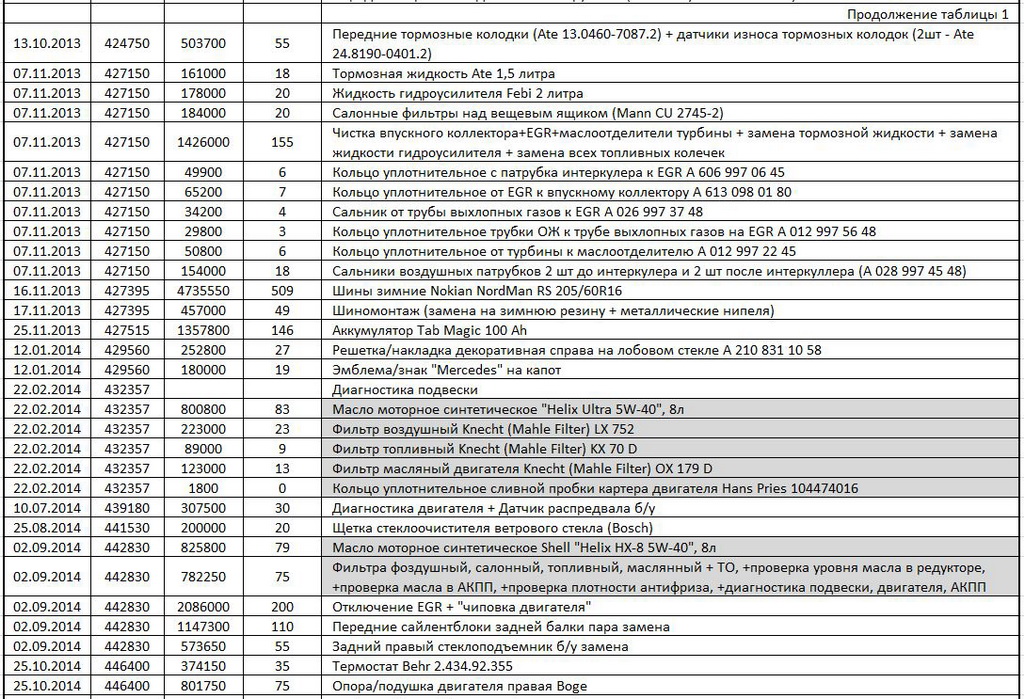

Но вот решил продать своего лупастика и заодно, может кому (например, будущему покупателю :) ) понадобится выкладываю таблицу расходов на свое авто.

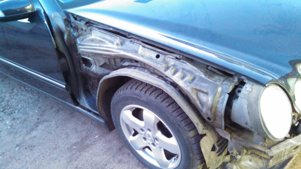

Весной ставил крылья из стеклопластика:
примерка крыльев из стеклопластика1
примерка крыльев из стеклопластика2
без крыла
без крыла

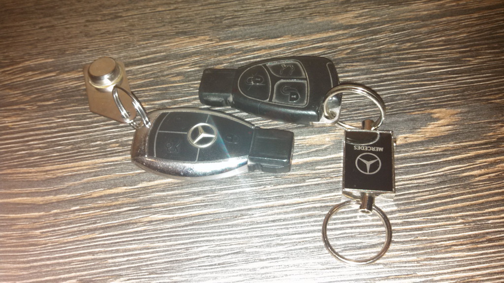

Два ключа.

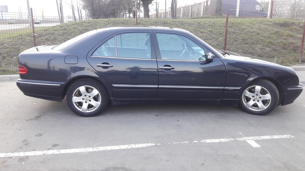

Последние фото:
