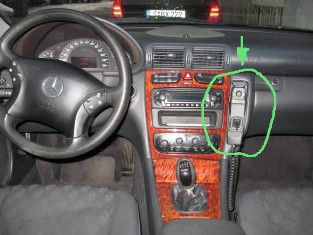

По VINu машинки вылазит две вот такие вот опции -
Код 273: Установочный комплект для оснащения сотовым телефоном сети D (с 01.03.1994)
Код 354: Антенна по осевой линии крыши сзади для мобильных телефонов сети D
Антенна по осевой линии крыши сзади для стандартных телефонов сети D (с 01.10.1994)
Что означает сия опция? Я заинтереосался в связи с тем, что вот такой вот шняги - в машине нет, и следов того, что она когда-то была, тоже нет. Подразумевает ли сия опция установку "стакана" для мобильника, или только прокладку и подключение всех необходимых коммуникационных линий?

Смотри в подлокотнике, часто там стоит (лежит) стакан с проводами

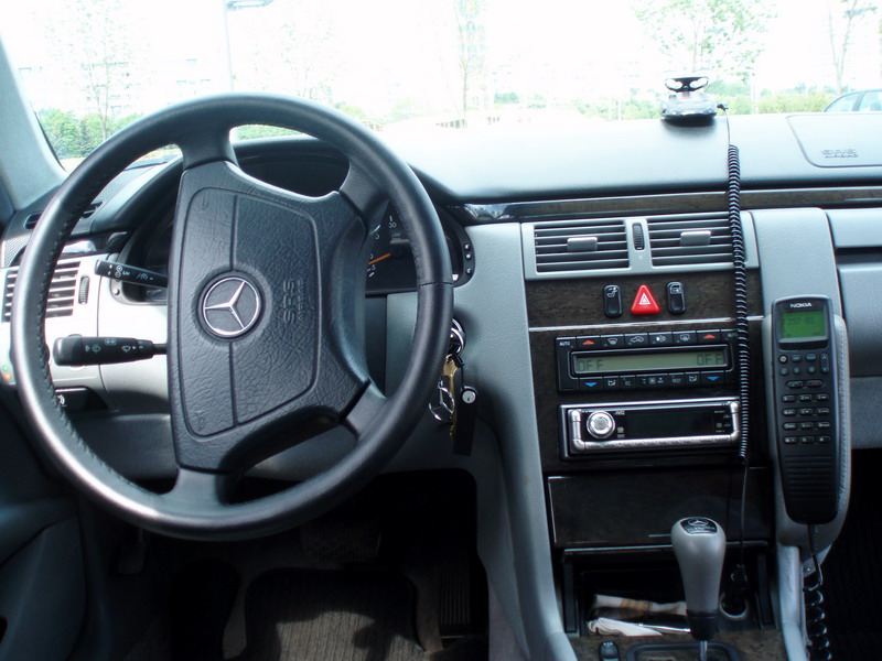

В основном на старые аля 3110, 6310. На подлокотнике д.б. два рычажка, один открывает основную нишу, а второй поменьше, там где телефон.sidney писал(а):Да нету вроде, не видел. Пороюсь завтра еще раз...

У меня в машине есть телефон, который мне не нужен...
можем договорится о бартере.
Re: Расскажите про опцию 273 (комплект для сотового)
какая модель?danila69 писал(а):2sidney
Завтра готов глянутьdanila69 писал(а):хз.... на трубке написано Nokia

- Сообщения: 22
- Зарегистрирован: 21.06.2011 18:52
- Сейчас езжу на: C class sport coupe
О!! у меня такая же фигня висит:)) в книжке которая была в бордачке написано что туда можно мобилки Nokia 6210, 5130, 6110... кароч старые и раритетные ... мб ты разобрался что там да как ? мб туда можно подключить свою гарнитуру аккуратненько ?
