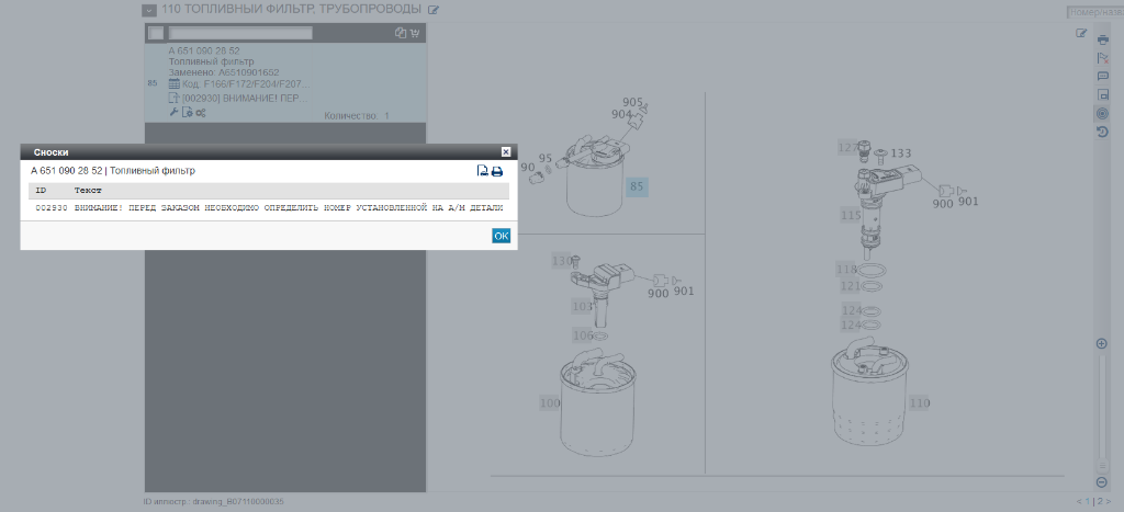

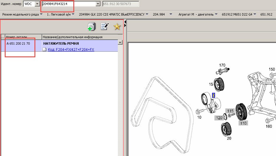

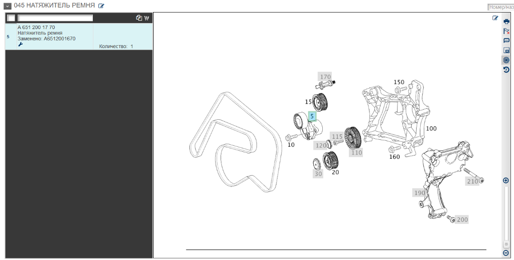

Как понять две картинки внизу?

sidney писал(а): 02.12.2019 09:39 Как понять две картинки внизу?
у тебя версия EPC троху старая наверно
1. Фильтр
2. Натяжитель

Этот натяжитель идет на машину с разными кодами!

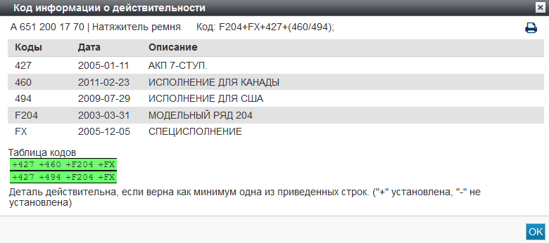

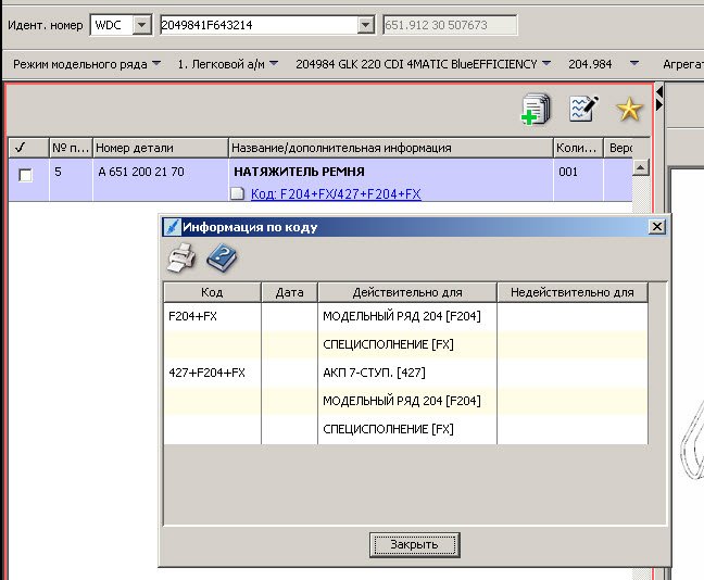

Если не трудно, посмотри в своей версии EPC на какие машины идет 2170, буду что-то думать. Спасибо.
Сообщения: 5847
Re: Немного про GLK (топл. фильтр и прочее)
Сообщение Gonza » 02.12.2019 11:35
Вот лови:
Сообщения: 5847
Сообщение Gonza » 02.12.2019 11:40
Вот еще....
Точнее не бывает!!!

427 AMG SPEEDSHIFT MCT, 7-ступенчатая спортивная коробка передач
Это правда что-ль? Или там от AMG одно название в ЕРС? ;;-)))
