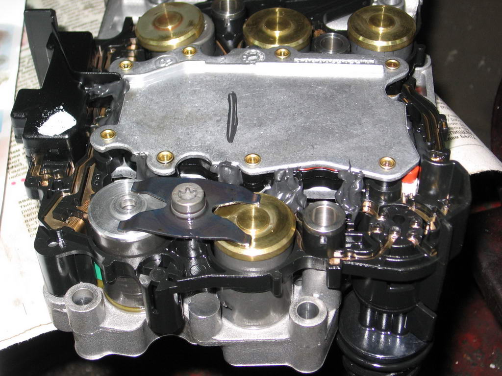

1. Я не знаю такой ошибки - "Неисправность электрогидравлического блока" !!!
Он состоит из кучи клапанов, датчиков, пружинок и т.д.
Вот так он выглядит
Этот блок давольно недурственно диагностируется на уровне клапанов, а не абстрактно
ПЕРВО НАПЕРВО Вам надо бы показаться на нормальную диагностику!
2. Меня например очень смущает, когда те, кто занимается "только АКПП" предлагают сразу "разобрать-заменить-устранить+замена расходников".
Это как показаться стамотологу! Он сразу у вас найдет 1 или 2 кариеса ;;-)))
