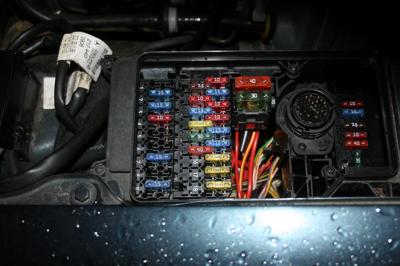

Gonza,этот предохранитель в основном блоке,который под капотом с левой стороны,или еще где-нибудь?
Сообщения: 5850
Re: Нужен совет по Webasto
Сообщение Gonza » 12.01.2010 23:11
Андрейка писал(а):Парни спасибо за ответы,а также за Ваш словесный поединок.
Абсолютно точно, смотри фото
