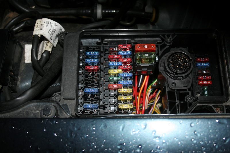

Gonza,этот предохранитель в основном блоке,который под капотом с левой стороны,или еще где-нибудь?
- Сообщения: 5844
Re: Нужен совет по Webasto
Абсолютно точно, смотри фотоАндрейка писал(а):Парни спасибо за ответы,а также за Ваш словесный поединок.
