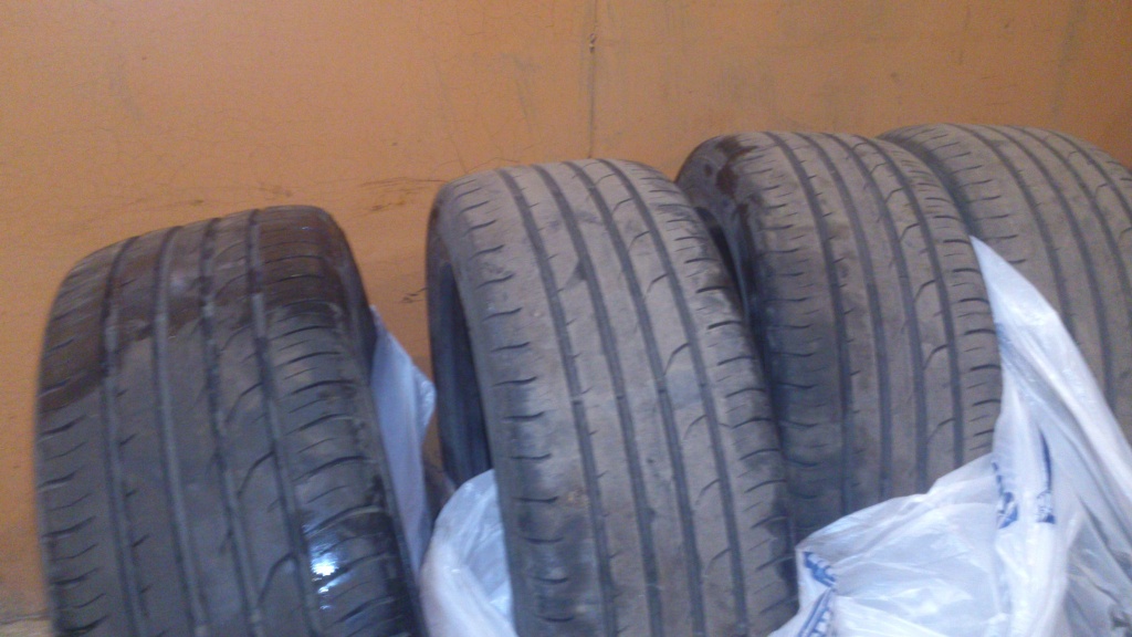

вот продают после мерса комплект, обратите внимание на второе и четвёртое колесо...
шинник сказал, что это типичная проблема мерсов, я не первый, который про это спрашивает. Резина ассиметрик имеет мягкую внутрянку.
Но почему именно из германии резина даже ассиметрик красиво изнашивается...

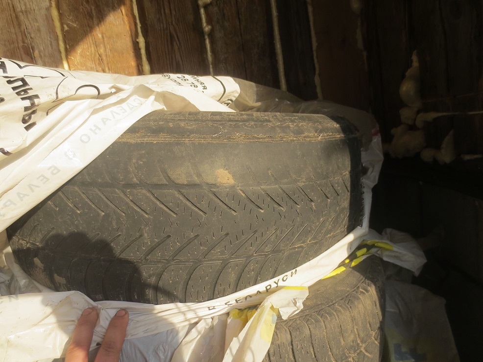

Доброго вечера! У меня тож появилась такая проблема(( когда пригнал авто все было норм на 225/55-16 на после замены рулевых наконечников и тяг, последующего компьютерного развал схождения началось ужасное((: пробег после этого 1500км выбросил 2 задних колеса(вылезла проволка), за тем после пробега 3000км вылезла проволка на передних фото передних приложу ниже. На летних Р18 разношироких износ проявился слабо. Может кто поскажет параметры развал-схождения для моего мурзика, а то сомнения меня берут в наших спецах. Последняя проверка параметров 1нед назад 3D показал развал задних -2, передних -2,4 и 1,6. Подвеску проверял вродь все хорошо(мож плохо проверили ничего не стучит). Жду советов и по возможности параметров wdb2100261B448818.
