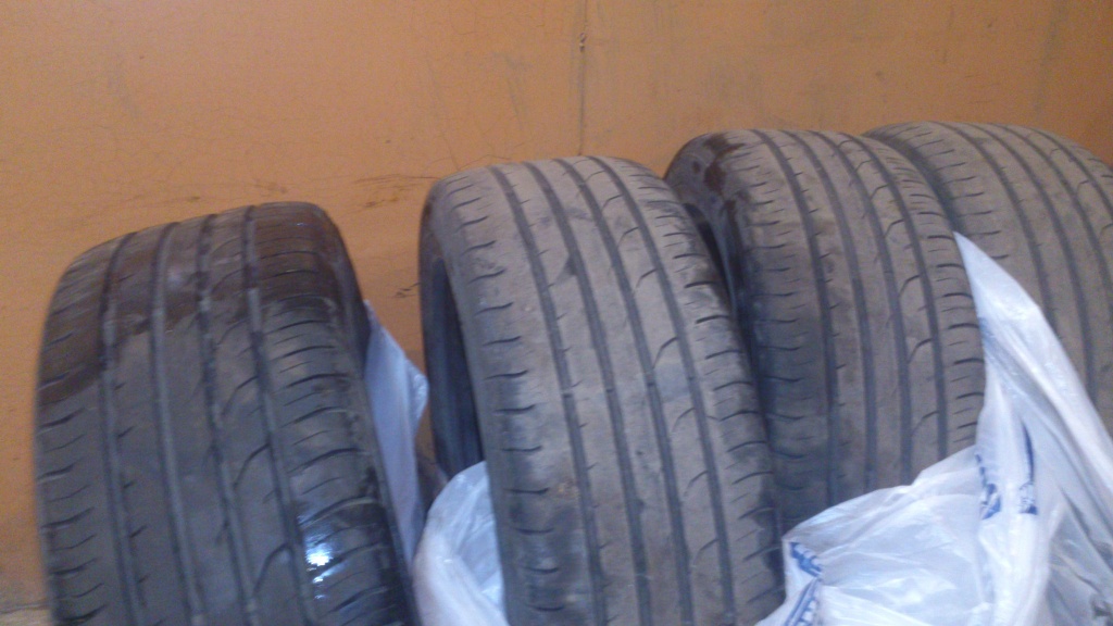

вот продают после мерса комплект, обратите внимание на второе и четвёртое колесо...
шинник сказал, что это типичная проблема мерсов, я не первый, который про это спрашивает. Резина ассиметрик имеет мягкую внутрянку.
Но почему именно из германии резина даже ассиметрик красиво изнашивается...
