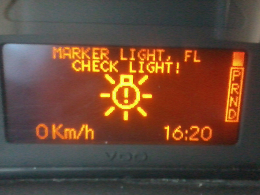

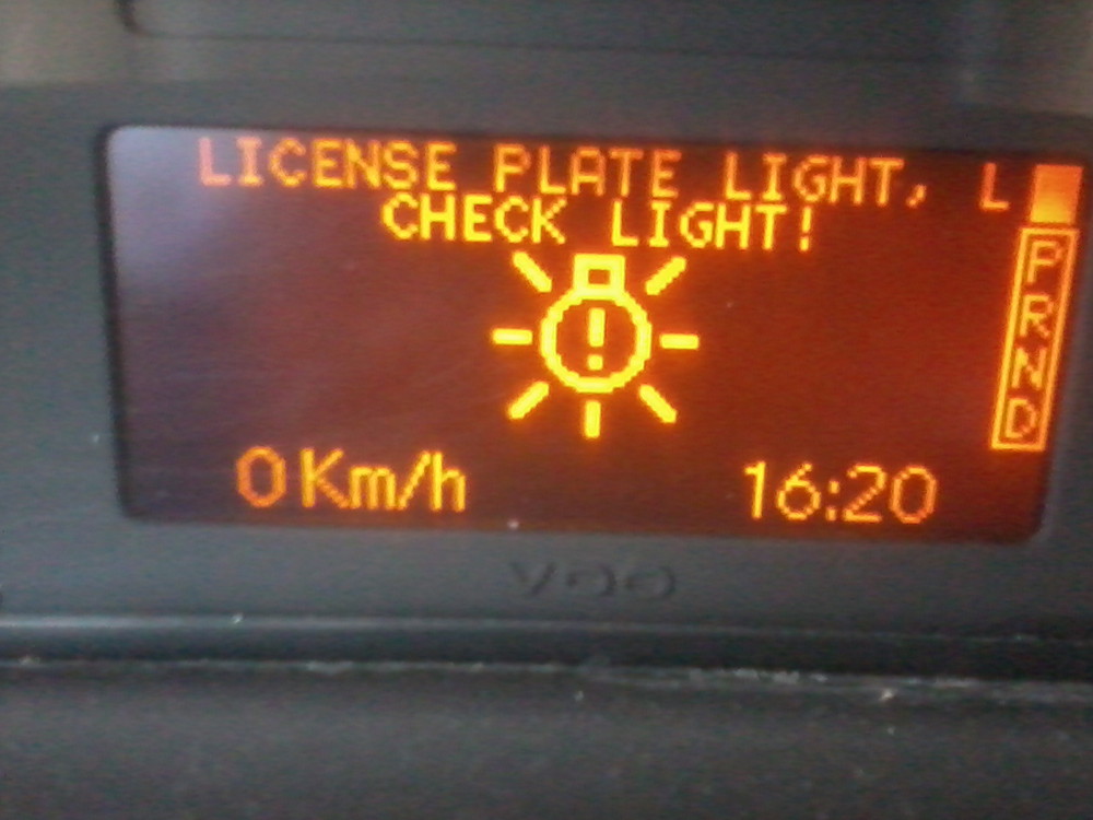

Всем привет!! Не могу в инете найти что значат эти надписи (фото прикрепил)... Вроде все лампочки горят

Спасибо, первую нашел, а вот про маркер там ничего нет....

Dionik писал(а): Спасибо, первую нашел, а вот про маркер там ничего нет....
Если не ошибаюсь, то передняя левая габаритка. Если горит, то проверить подсоединение/контакт.

Проверил все что можно, даже габаритные лампочки поменял, все ровно горит ошибка marker light, fl

Dionik писал(а): Проверил все что можно, даже габаритные лампочки поменял, все ровно горит ошибка marker light, fl
проверьте лампы салона

ptizha » 12.02.2014 16:20
на иностранных форумах ,пишут что надо как вариант
- поставить оригинальные лапочки,
- почистить контакты,
- заменить разъемы,
- проверить лампочки(диоды) повторителей в боковых зеркалах ( VIDEO ),
- проверить разъемы в корпусе зеркала.

Stas » 12.02.2014 17:06
ptizha писал(а): на иностранных форумах ,пишут что надо как вариант
Диоды в зеркалах по другому пишет

Dionik » 12.02.2014 17:08
Stas писал(а): ptizha писал(а): на иностранных форумах ,пишут что надо как вариант
У меня не диоды в зеркалах...

VovoS » 12.02.2014 17:46
для проверки поменяйте местами лампочки - левую на правую и наоборот.

ptizha » 12.02.2014 22:38
если у тебя "американец" , то в бампере по бокам проверь.

Dionik » 13.02.2014 14:37
ptizha писал(а): если у тебя "американец" , то в бампере по бокам проверь.
Американец, но в бампере ничего нет

severinov79 » 13.02.2014 15:50
как вариант, может у американца стоит европейский бампер, а разъемы под повторители гдето живут своей жизнью?

Dionik » 13.02.2014 19:46
severinov79 писал(а): как вариант, может у американца стоит европейский бампер, а разъемы под повторители гдето живут своей жизнью?
Когда в ноябре забирал автос не было этой ошибочки, появилось буквально пару недель назад

ptizha » 14.02.2014 01:47
где-то в цепи что-то глюкануло.

Dionik » 15.02.2014 20:25
ptizha писал(а): где-то в цепи что-то глюкануло.
ясно, уж поеду по срс к Гене там и посмотрим, бо голова вскипает уже поменял все габаритные лампочки
